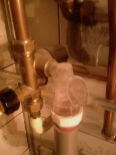

Hier de foto, waar ik vochtigheid voel
[/img]
Als ik mijn vinger dus in dat doorzichtige kunststof doe, voel ik vochtigheid...Of is dat normaal?
Freekcv
Dit is de inlaatcombinatie, niet het overstort ventiel. het is normaal dat deze vochtig is
Heiloklus
Okee duidelijk :) Hmm lastig op te sporen dan. Heb de cv bijgevuld, eens kijken wat er nu gebeurt en hoe snel...
