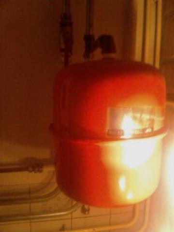

Alllllllllerrrrlaatste vraag:
Zie afbeelding. Het etiket is dus ook op z'n kop. Klopt de ophanging wel?
Meestal hangt het vat wel zo, maar is het etiket wel leesbaar. Is het of deze ketel niet is gemaakt voor op z'n kop. Of maakt dat niks uit?
Fiesiekus
  • #23
Hangt prima zo.
