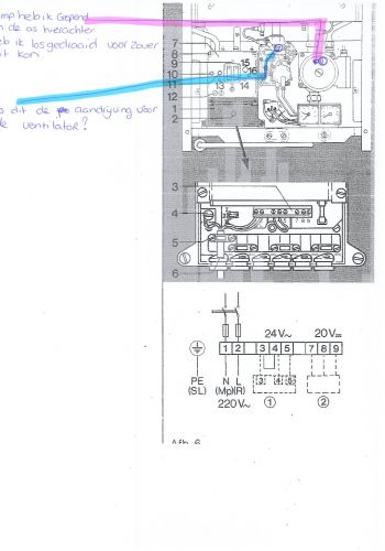

alles is ontlucht zover ik weet, maar wat bedoel je met pen 3-4?

Oke, ik zal het zodra ik thuis ben van me werk doen, maar die pomp waar jullie het denk ik over hebben daar heb ik de schroef al van losgedraaid en toen kwam er water uit, heb ik dan wel de goede pomp voor me? en zoja moet ik dat water er dan allemaal uit laten lopen?
En de as waar over wordt gesproken moet ik die dan dan ook los laten zitten? of daarna weer aandraaien?

Nou ik heb de schroef uit de pomp gedraaid en de as (soort schroef die daarachter zat) ook losgedraaid maar helaas me keteldoet het nog niet. (tevens nog steeds een monotoom geluid)
Zijn er nog meer mogelijkheden die ik zelf na zou kunnen kijken?
Ik heb trouwens nadat ik de pomp en de as had losgedraaid daarna ook nog eens de storingsknop ingedrukt (zwarte kaste met rubber rechts achterin.) maar ook dit had geen effect.

Oke antwoord op je vragen,
1: zodra ik de thermostaat beneden aanzet. hoor ik daadwerkelijk geluid, maar of dat de pomp is weet ik niet (hoe weet ik dat wel???)
2: Er zit een volledige witte kast om de CV heen, bedoel je dit met een gesloten toestel?
3: Zie bijgevoegde tekening. (misschien dat het geheel dan wat duidelijker wordt waar ik over praat)
