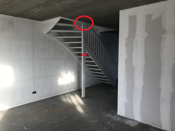

Kan de draagbalk van open trap worden ingekort?
Timus
Is het mogelijk om de balk gelijk met de trap af te zagen om vervolgens op een andere manier de trap te ondersteunen?
De balk loopt helemaal door tot aan de zolder langs de vaste trap naar de zolder.

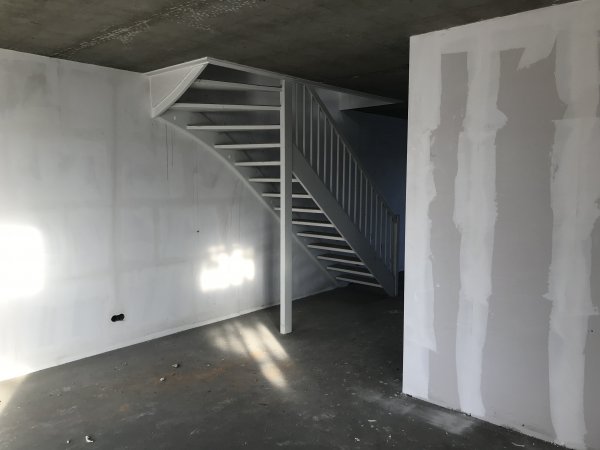

Plaats even een foto van de trap aan de binnenkant.

Nee, dat kan niet. De trapboom aan de kamerzijde wordt dan niet meer ondersteund. De trap draait met een bovenkwart om de kolom. En heeft deze kolom dus dus volledig nodig als ondersteuning.
Wgb
En als de trap niet als ondersteuning dient voor de vloer.
Ja laat een constructie maken zodat de boom aan de vloer gaat steunen.

Ophangen aan de raveling van het trapgat... Qua belasting zou dat moeten kunnen. Echter dan moet het restant wel momentvast gemonteerd gaan worden, anders buigt deze zijdelings uit, en raken de treden los.
Het is maar een eenvoudige vurenhouten trap, geen "designtrap". Als je echt iets moois wilt, moet je wat laten maken.
