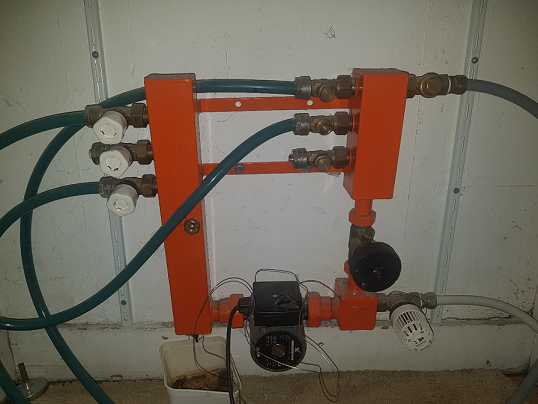

Dit is de verdeler. Hydraulisch neutraal of niet?
De "retourbuis" terugslagklep is NIET bedoeld voor een installatie met vloerverwarming. Het zal het probleem bij ongewenste circulatie bij ww gebruik ook niet oplossen. Hiervoor dien je echt de door de ketel aangestuurde tweewegklep te gebruiken.

Ok, dus dan is hier wel een keerklep nodig.
