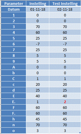

Alsalle parameters goed staan pas dan parameter E. Is aan zet deze is op 2 en kijk is wat t toestel dan doet
Hij zal dan meteen naar zn max ingestelde aanvoer temperatuur moeten gaan branden

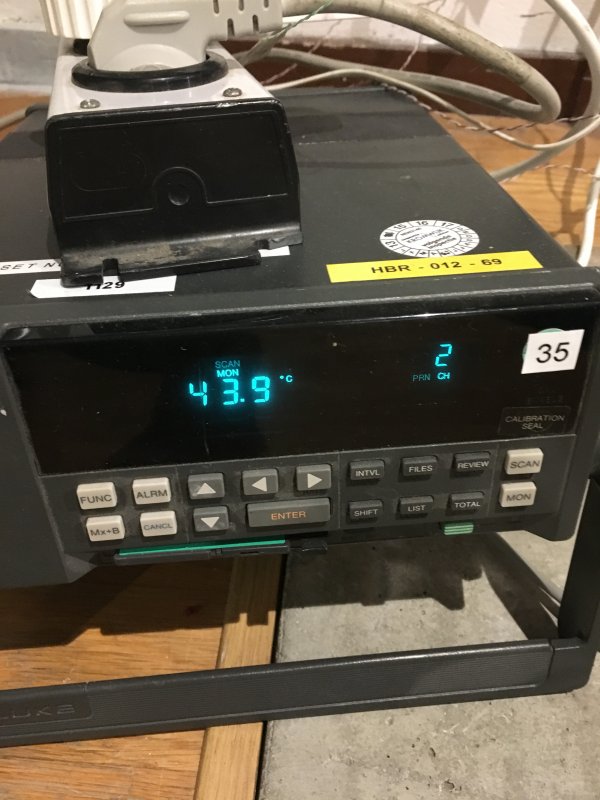

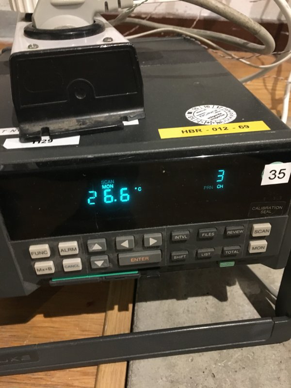

Onderhoud van de ketel is door een erkende installateur is gedaan eind augustus dit jaar. Ik vermoed dat hij dit niet specifiek heeft gecontroleerd: de ketel gaat wel aan en toont een goede waarde op het scherm.
Ik heb geprobeerd om E. parameter op 2 te zetten. Het gedrag blijft hetzelfde (zie de fotos hieronder): display toont 60 graden, aanvoertemperatuur blijft steken op 44, retour op 26 graden. Voor de volledigheid heb ik ook een tabel met alle menuinstellingen toegevoegd. Wat zie ik over het hoofd?

Instelwaarde van enkele punten zou ik veranderen.
4 - 99 (vollast warm water je wil toch zo snel mogelijk warm water)
9 - 1
C - 0
E.- 1
P - 0
Vr Gr
Bedankt voor de suggesties. Waarom C op 0? In de handleiding staat dat C stappenmodulatie is. Ik dacht dat deze parameter wel aan moet om CV vermogen te regelen en aan te passen aan termostaatvraag.
Ketel start dan bijna gelijk op de maximaal ingesteld ketel belasting.
Dan wordt er direct warmte opgewekt met vermogen en niet dat die dan eerst laag blijft branden en langzaam op toert naar maximaal ingesteld vermogen.
Heeft verder geen invloed op het moduleren.

Nogmaals, zolang de retour temperatuur niet oploopt (je hebt het over 26 graden) is dit volkomen normaal gedrag. Wil je meer vermogen het huis in, dan moet de flow omhoog. Dus weerstand in de installatie verkleinen of harder pompen.
