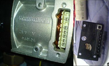

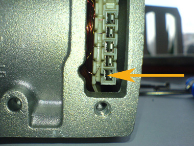

Condensator is goed, motor pakt goed op...
Probleem is de stekker-verbinding van het kastje waar de condensator en de snelheidschakelaar in zit. En ik ben bang dat het probleem toch bij de aansluiting binnen in het motorhuis zit, misschien wel een draadbreukje ofzo...
Als ik de twee torxen wat los en wat 'wring' met het zwarte kastje, begint de pomp spontaan te lopen en slaat de ketel meteen aan...
Ben bang dat hier niet veel meer aan te redden is... Zie mezelf die pomp nog niet (verder) open maken... :-|

Vandaag nieuwe pomp gehaald en gemonteerd en alles doet het weer als voorheen...
Was een koud nachtje, maar nu is het weer lekker warm :D
De boosdoener was dus de onderste wikkel in de motor van de pomp, die was door... en lekker zwart geblakerd.
