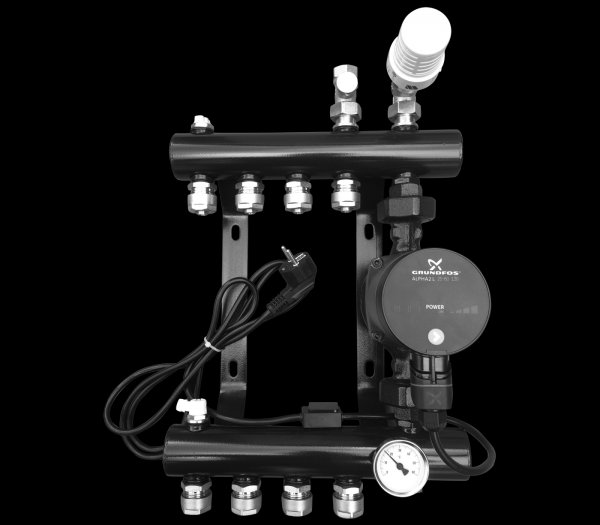

De verdeler heeft een hogere aanvoer nodig omdat in de verdeler meer water circuleert dan de kraan doorlaat, en door menging met het retour water de juiste temperatuur maakt.
lagere aanvoer geeft een lagere vloertemperatuur omdat de regelklep niet voldoende doorlaat om dan nog bij te mengen.

De vloerverdeler is van DMG. Ik meen dat de installateur dat hydrolisch neutraal noemt. Zoals deze:
Er zit geen 'shunt' tussen.
De radiator in badkamer staat wel altijd vol open.
(volgens installateur moet er altijd een radiator open staan als je geen losse overloop erbij maakt)

Als er continu 1 radiator openstaat heb je geen shunt nodig. Zorg er wel voor dat deze dan ook constant open staat.
Echter nadeel hiervan is wel dat deze radiator minder weerstand heeft dan je vloerverdeler en water neemt nou eenmaal de weg van de minste weerstand.
