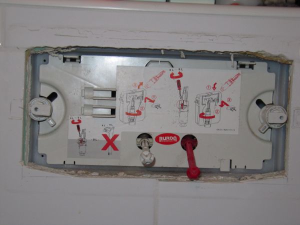

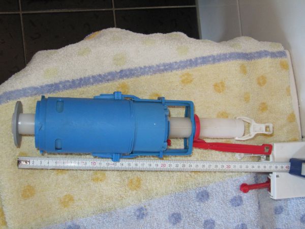

Mijn inbouwreservoir blijft zachtjes doorlopen. Ik heb het mechanisme (zie foto) die de uitloop afsluit al schoongemaakt, maar dit heeft niet geholpen. Deze unit ziet er op het oog ook in orde uit. Ook het afsluitrubber is nog onbeschadigd en stevig.
Wat zou het probleem kunnen zijn?
Weet iemand trouwens welk type mechanisme dit is. Ik wil dit eventueel gaan vervangen om te kijken of dit het probleem oplost.
WC is ongeveer 11 jaar oud en zat in het huis toen ik er in ging wonen.
Aan de buitenkant (op het bedieningspaneel) staat Geberit, maar ik heb hen al gemaild en zij kende dit niet, was niet van hen. Verder zit er nog een paneel voor het reservoir (zie foto) waar Burda Product op staat.

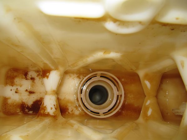

Ik heb proberen te kijken of ik een beschadiging bij de opening kan vinden, maar dat is lastig. Ik heb een foto gemaakt, maar daar is niets te zien.

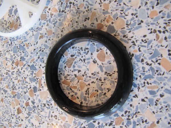

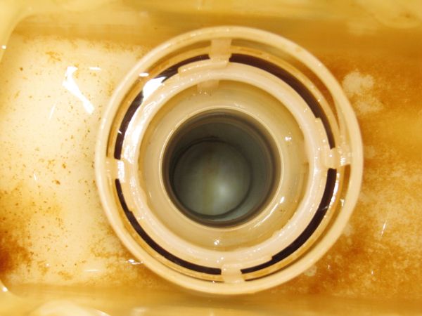

Via jouw link kwam ik bij de importeur van Burda. Zij gaven me de tip om het rubber van de korfdichting (onderin het reservoir) te vervangen.
Eerst maar geprobeerd om schoon te maken en te kijken of het rubber beschadigd was.
Daarna heb ik alles weer teruggeplaatst.
Gelukkig was daarmee het probleem verholpen.
