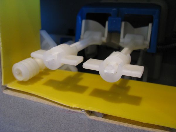

Ik heb een inbouwreservoir van WISA XS Front

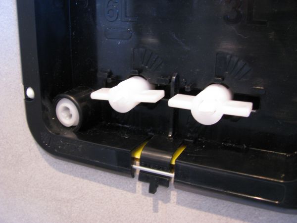

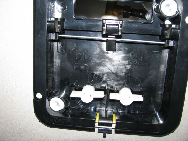

Na montage van het bedieningspaneel (zonder de drukknoppen nog) blijft het reservoir een beetje doorlopen na een spoelbeurt
Zonder het zwarte raamwerk van het bedieningspaneel stopt de spoeling wel en blijft dus niet doorlopen.
Wat voor type bedieningspaneel zit er bij?

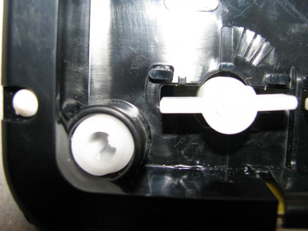

en het lijkt er op dat het gele metsel plaatje onder spanning er in zit, zodat het zwarte plaat ook niet lekker in zit.
Zitten de tegels wel waterpas tegen aan.
anders vijl deze puntjes wat weg.
