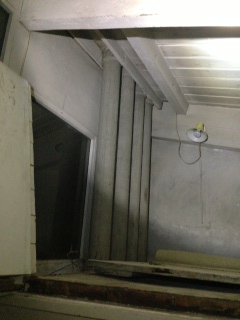

Wat voor bovendakse maat is die plakplaat
want evt kan je daar een rioolontluchtingsdakdoorvoer Ø 110 in plaatsen
en dan moet je de leiding daar waterdicht op aan sluiten, want een ontspanningleiding condenseert veel door warme riool gassen.
Jorisv
  • #22

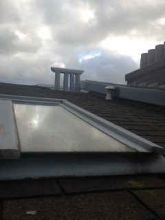

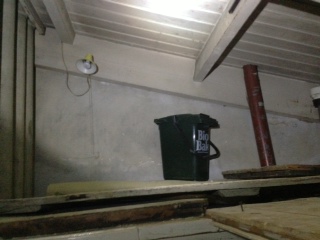

De bovendakse maat is ongeveer 13cm. Wat is de reden om daar een rioolontluchtingsdakdoorvoer in te plaatsen, kan ik dan niet alleen een rioolontluchtingsdakdoorvoer plaatsen in het nieuwe gat naast de bestaande rode pijp?
Ik denk dat je gelijk hebt dat deze rode pijp vroeger de ontspanning van het toilet was en nu dus de afvoer van de badkamer. Met het vervallen hiervan hebben ze dus een binnenshuis beluchter geplaatst voor het toilet.

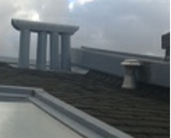

Zie verder de foto van het dak,
Je ziet dus het kapje wat op de rode pijp zit. Hiernaast zitten nog 4 grote (asbest?) doorvoerkanalen. In mijn WC zit er ook een rooster bovenin op deze pijp aangesloten (4 pijpen, elke verdieping 1?).
Henk253
  • #23
Ik dacht je laat die pijp zien op het dak dat je hem daar door wilt doen dus vandaar dat ik ga zoeken naar een oplossing.
u ziet alles zo voor je maar wij moeten het zo in schatten.
die 4 pijpen is geen asbest maar zink
je kan er naast wel een doorvoering maken maar dan zal je wel een dakdekker laten komen want het is een single dak.

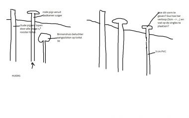

Wat zijn dit dan (zie ook tekening buis helemaal links)?
Henk ik realiseer me dat ik alles voor me zie en jullie niet dus doe mijn best om alles helder uit te leggen. Even een tekening dan
Hoe dus rechts boven vorm te geven?
De dakdekker moet ik inderdaad laten komen, maar de rest zou ik graag zelf willen doen.

De situatie met rechts nog net de binnenshuisontluchter
Jorisv
  • #27
Ik ga eens kijken of ik een betaalbare ontluchter voor op het dak kan vinden die niet al teveel afwijkt van de PVC doorsnede van de huidige binnenshuis beluchter (5cm) en die mooi op het dak (singles) past. Andere pijp aan de andere kant haal ik dan weg. Dank voor jullie hulp!

Wel een beetje laat met me reacties maar toch
Die buizen zijn inder daat asbest cement buizen (eternit)
er zijn aluminium dubbelwandige ontluchtingen 50-60mm
en je moet ook nog de juiste singles er bij halen want er moet een groot stuk open om eerst die pijp te plaatsen en daarna het single dak te plaatsen zodat alles weer netjes is weg gewerkt.
Ook zou ik die pijp wat verder van de kant weg zetten anders moet je die zinken afdekrand er af halen.

  • #29
Niet op de mechanische ventilatie zetten als je de beluchter eruit haal gaat het zeer waarschijnlijk stinken.
als ik jou was zou ik een plank eruit halen bochten in het plafond naar de wand brengen door het dak heen boren en strak onder de pannen laten stoppen.
hoop dat er voldoende ventilatie onder je dak is anders zou je er ook nog een ventilatiepan moeten komen.
de gaten die in je dak komen te zitten voor alle afvoeren moeten ook dicht gepurt worden zodat je geen stank krijg op zolder
succes
