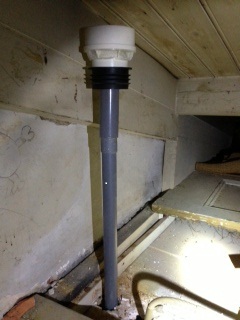

Iemand een idee wat dit is? Beluchter
Jorisv
Komt door de muur naar de zolder, misschien vanuit het toilet?
The headhunter
Dat lijkt me een beluchter.deze zorgt ervoor dat het toilet de leiding niet vacuüm trekt en zo alle sifons leeg trekt.
ErwinH
Dat klopt. Dit is een binnen huis beluchter. Zorgt er voor dat de stank niet de zolder op stroomt.

Hmm ik wil de zolder open trekken.. iemand een tip hoe kan ik de beluchter het beste weg kan werken, zit nu wel erg in het zicht nl.

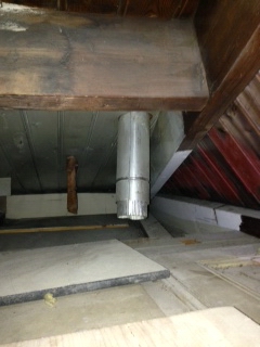

Ik ben weer wat verder, dit is hoogstwaarschijnlijk de beluchter van de WC op de 3e. Ik voel ook lucht langs de toiletknop stromen nl. Nu ga ik op de 4e de zolder open trekken en moet ik deze dus wegwerken.
Ik heb er een zak omheen gedaan en bij het doortrekken van het toilet trekt de zak vacuüm (daarna wordt de zak weer normaal). Doortrekken gaat wel zonder problemen maar ik durf niet te concluderen dat de beluchter er dan af kan. Eens (zak niet helemaal luchtdicht)? De beluchter zit helaas wel 2x in de weg, ook nl onder het door bad die ik ga verwijderen...

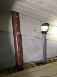

Qua wegwerken kan ik de beluchter aansluiten op een oude pijp naar het dak (zie 1e foto). Nadeel is dat dit 4 meter verder is... Andere optie is een verbinding te maken met de metalen buis die er naast loopt (2e foto). Dit is van de zuiger van de badkamer. Kan dit wel? Deze zuigt namelijk lucht naar boven en als ik er dwars een verbinding bij zet zuigt die dan ook de lucht naar het toilet of kiest die de weg naar buiten?

Of je gaat door het dak!
Niet op die rode pijp dat is van ontluchting dan krijg je de riool gassen weer het huis in.
zou hem niet op de afzuig installatie zetten.
hij zit nu vlak bij de buis van je afzuig, kan je niet in de houten vloer een klein stukje om, en dan naast de afzuig door het dak, en dan het geheel aftimmeren?

Ja dakbedekking, dat is voor mij een brug te ver. Dan ga ik liever 4 meter naar de andere kant via een verlengpvc buis. Ik ga toch alles isoleren en met gipsplaten afwerken dus kan dit er evt tussendoor gemaakt worden. Wat jullie?

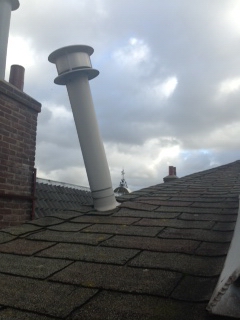

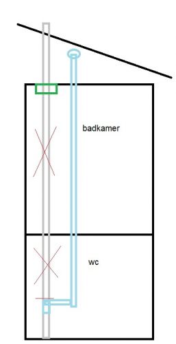

Ik heb toch een beter idee. Een directe verbinding naar buiten lijkt me toch de beste oplossing. Toen ik de beluchter eraf had zag ik aan het stof dat het toilet bij doorspoelen in 1e instantie lucht aanzoog en dat er daarna lucht terugstroomde.
Zoals Henk en meerdere al zeiden kan ik de pijp door het dak laten lopen naast de bestaande rode pijp. Doortrekken naar de andere kant leek me mogelijk, maar bij nadere inspectie trekt de dakpijp nogal scheef en neemt de dakbedekking mee.
Ik kan dus een dakbedekker laten komen om 1. het gat af te dekken van de bestaande pijp (foto) en 2. om het nieuwe gat icm ventilatie dakdoorvoer af te dichten.
Iemand een idee hoe ik dit laatste het beste aan kan pakken? Kan ik het huidige dakdoorvoerventilatiepijp opnieuw gebruiken (inkorten?) of toch iets kleiners bv een speciale rioolontspanningsplaat? Zoals je op de 1e foto kan zien is de PVC buis ongeveer 4-5cm, hoe deze aan te laten sluiten en moet er een dopje op oid?

Nadeel van die beluchters is als hij defect is dat je er bij moet komen.
Ik gok dat die pijp waar nu je ontluchting afvoer van je badkamer is, vroeger de ontspanning van je wc is geweest.
De afvoer van je van je badkamer loopt op de wc standleiding en loopt door naar de beluchter dat vermoed ik.
