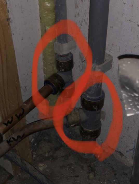

Iemand een idee welke koppelingen dit zijn
Heeft iemand een idee welke koppelingen dit zijn?

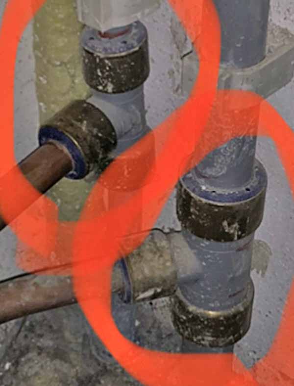

Zelf geen idee, maar ik heb de koppelingen op de foto even wat beter zichtbaar gemaakt. :wink:
Staat op die pvc buizen geen namen ergens daar op zoeken?
Maten van pvc buizen kan helpen met zoeken.
En hoe oud dit is?
Nee daar staat geen merk op de leiding. Daar heb ik al op proberen te zoeken maar het is een raadsel. 1 leiding is 12mm en de ander is 22 mm.
Het huis is in 2001 gebouwd maar verder weet ik niets ervan.
Is dit de enigste plek zo aan gesloten of gehele installatie?
staat het huis hier in nederland?
Ja dit is in nederland. Vanuit de stadsverwarming loop deze leidingen. Via het t stuk gaat het naar onder de vloer in richting de keuken en naar boven naar de badkamer. Aangezien we de keuken gaan verplaatsen wil ik de leidingen in de kruipruimte leggen en de bestaande leidingen in de vloer verwijderen. Vandaar dat ik een bocht wil plaatsen waar nu de t stukken zijn om vervolgens op het koper gedeelte een nieuwe t stuk te maken voor de nieuwe keuken met uponor.
Misschien weet het diegene die de stadsverwarming beheerd wie dit toen heeft aan gesloten of er iets is om er op aan te sluiten.
