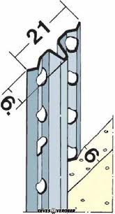

Als ik vanmorgen nieuwe gekochte waterpas van 2 meter op de muur zet dan zie ik dat de muur op diverse plaatsen hol staat.
Boven 20 cm van plafon naar 20 van vloer is de zaak aardig waterpas.DE holling die ik zie is een +- 6 mm.
Nou zet ik stucprofielen en nou kom de holling uit op een 1 tot 1 1/2 cm?
en heb ik rechts en links van de kamer er een gezet de verschillen lopen op tot wel 2 cm.
iemand een tip hoe dit op te lossen

Met de door jou genoemde stuc profielen, ga ik uit, van guides.
Zoals in de afbeelding weergegeven.
Deze profilen kunnen altijd wat doorbuigen, als je die te hard indrukt.
Het beste kun je dus de goudband niet al te dik aanmaken.
Zet om de 10 cm een dot goudband op de muur, en druk daar de profielen in vast.
Controleer dan met het waterpas, of ze goed te lood, en vlak staan.
Haal dan voorzichtig het te veel aangebrachte goudband weg.
Doe dit eerst in de 2 uiterste hoeken van de muur, daarna kun je de eventuele andere profielen er tussen plaatsen.
Span dan even een draadje aan de boven en onderkant van de profielen die je in de hoeken geplaatst had.
En alle profielen die er tussen komen, staan dan ook mooi onder 1 lijn en in het lood.

aangezien ik heb gelezen dat goldband een max heeft van 10 mm ben ik dan verplicht deze in 2 lagen aam te brengen of kan dit in een maal van 1 tot 1 1.5 cm
Ik denk dat je niet goed hebt gelezen. De minimale laagdikte van goudband is 10mm. Lagen tot 30mm in één keer heb ik zonder problemen (wel met spierpijn) gedaan.
