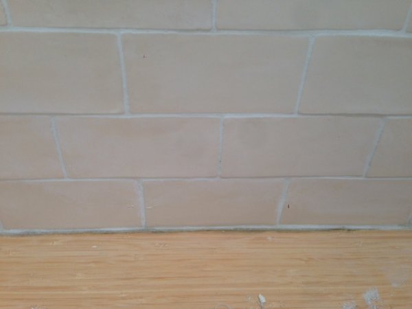

Ha allen,
Nog maar een paar maanden geleden hebben we deze badombouw gemaakt met keihard bamboe plaat. De plaat is vijf keer gelakt: drie keer met bamboelak en twee keer met scheepslak. Daarbovenop hebben we getegeld, en met sikaflex de boel goed afgekit. Daarna hebben we na het douchen en gebruik van het bad de plek consequent droog gehouden.

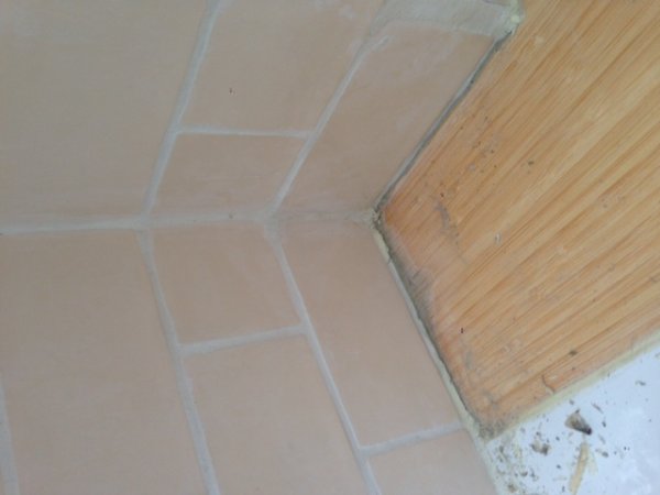

Dat heeft niet kunnen voorkomen dat er (kennelijk) vocht is doorgedronken... met deze lelijke zwarte plekken tot gevolg.
Hoe kunnen we dit het beste behandelen? En wat kunnen we doen om weer zoiets te voorkomen? Erover heen tegelen of een radicaal andere oplossing is even geen optie (want geen geld meer :lol: )
Veel dank voor jullie input!
Hout gebruiken in een badkamer, is net als vloeken in de kerk.
En zeker zoals hier bij een badrand, waar altijd water op komt.
Hout werkt altijd, waar het ook vandaan komt of welke soort dan ook.
En elk minuscuul scheurtje/gaatje gaat vocht in zitten, en dan wordt het leed steeds erger.
Enigste oplossing, die rommel er vanaf, en daarvoor in de plaats een waterbestendige tegelplaat aanbrengen, en overheen tegelen.
Geen idee wiens idee het was om hiervoor bamboe te gebruiken... Echter bamboe is een snelgroeiende grassoort, met lange vezels. Vocht op de kopse zijde zal dan ook diep in de plaat doordringen, ondanks alle lagen die je erop aanbrengt.

De achterkant van de bamboe? We hebben deze plaat alleen gelakt.
Is het aan te raden deze nog meer te lakken?
De ruimte daaronder is hol. Nu is daar wel wat ventilatie, en het bad is quaryl (dus redelijk isolerend). Zou het condens kunnen zijn die dit heeft veroorzaak?
Een vriend heeft aangeboden er een dikke epoxy laag erover heen te leggen. Hij raadt aan ook de onderkant van de bamboe te isoleren.
We hebben nu houtrot stop op de plekken gedaan. En wachten nog even op advies voordat we verder gaan met behandelen. De badombouw helemaal overnieuw doen met tegels e.d. is even geen optie, vanwege de kosten en verbouwingsmoeheid. Misschien dat we dit over een of twee jaar wel weer kunnen doen. Vandaar dat we een goede tijdelijke oplossing zoeken....
