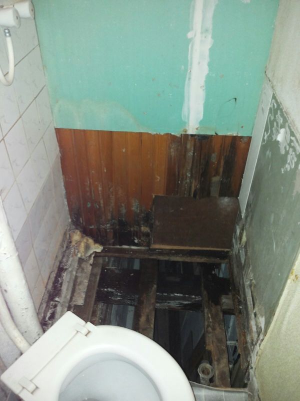

Hoi,
Mijn huisbaas is momenteel bezig met de badkamer (op mijn verzoek omdat de oude badkamer echt niet meer kon).
Nu is mijn huisbaas ook de douchebak aan het vervangen, ik krijg echter de indruk dat er sprake is van houtrot onder de douchebak, zie ook foto:
Over deze foto twee vragen:
1) Denken jullie inderdaad dat dit houtrot is?
2) Zo ja, is het gevaarlijk? Kan ik door de vloerzakken ofzo?
Ik hoor het graag en een fijne avond,
Joep
Is het hout dat zwart geworden is hard of zacht? En is het wit een soort schimmel? Dan is het houtrot, en dient eea vervangen te worden.
Begane grondvloer? Kijk er eens onder. Zitten de balken in een buitenmuur naast het toilet?
