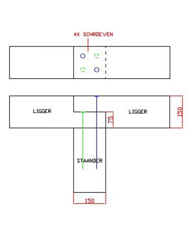

Ben een houten overkapping aan het maken van 3,2m bij 8m.
Hier voor gebruik ik houten balken van 15x15cm.
Nu heb ik een half hout verbinding gemaakt voor de liggers, en die half hout verbinding ligt precies op een staander.
Nu is mijn vraag hoe zouden jullie die bevestigen, omdat je namelijk in kops hout moet schroeven.
Ik heb zelf een tekening gemaakt, van hoe ik denk dat het beste is.
Want wil namelijk nergens schroeven zien als straks alles in elkaar staat.
Maar met name waarmee je het vast schroeft weet ik niet precies, of het nu met een houtschroef, of een houtdraadbout het beste is.
Houtschroeven in grote lengtes zijn namelijk een stuk duurder dan houtdraadbouten.
En houtdraadbouten weer in grotere diameters, wat betekent met houvast in het koud.

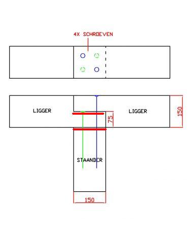

Staander naar rechts schuiven zodat deze de rechterbalk ook steunt.
Rechter balk zal nu bij belasting nog maar voor de helft dragen en waarschijnlijk doorscheuren.
De liggers opleggen in een hoek van 45 graden, gaat veel sneller en de draagkracht is beter dan volgens de tekening.

Schroeven hebben doorgaans een scherpere draad dan houtdraadbouten. In kops hout schroeven gaat daardoor m.i. beter met schroeven dan houtdraadbouten.
Gaten voorboren in het liggende hout zodat je een betere beheersing hebt op het schroeven in het kops hout. De schroeven iets schuin zetten helpt ook voor een beter houvast in het kops hout.

@ Techno tim: Waarom worden dan de meeste prieelen en houten overkappingen doormiddel van een halfhoutsverbinding gemaakt?
Daar heb ik het juist van afgekeken.
Komen trouwens nog wel schoren vanaf de ligger naar de staanders toe.

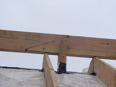

Beter/mooier is een verbinding die vroeger vaak voor gordingen werd gebruikt. De oplegging maak je vervolgens net ernaast. Dat is gunstiger voor beide balken. De balk die over de oplegging heen steekt, is degene die onder ligt in de verbinding:
Hier zit de verbinding net wat te dicht bij de oplegging om er voordeel van te hebben.
Weet iemand hoe deze verbinding heet?
Millew
Schuine liplas
Techno tim
Als je goed leest zie je dat de liplas er nog steeds in gebruikt wordt alleen de plaats is anders. Als je het er niet in leest dan heb ik het niet duidelijk genoeg omschreven, excuus.
Maar nog beter is de schuine liplas hiervoor als genoemd.
Ook hier staat de staander niet exact onder hart las.
