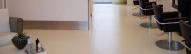

het eindresultaat zie foto.
Charlyd
Ondanks dat het slecht te zien is is hier deze vloer zo gelegd alleen zonder vloerverwarming, dat is dus bij mij een xtra uitdaging.
ik wil voor 780KG/m² MDF gaan van 18mm dik. de vloer op de foto is van 9mm gelegd maar de maker van deze vloer zegt dat ie tijdens het lijmen van de vloer hier en daar wel eens wat moest drukken op de punten dit ivm met 9mm (te dun) van de andere kant kun je zeggen 9mm laat de warmte beter door. dus voor mijn oplossing met vloerverwarming beter of zou dat niks uitmaken 9mm of 18mm ivm warmte doordringen richting de toplaag van de vloer zodat ie genoeg warmte afgeeft.
