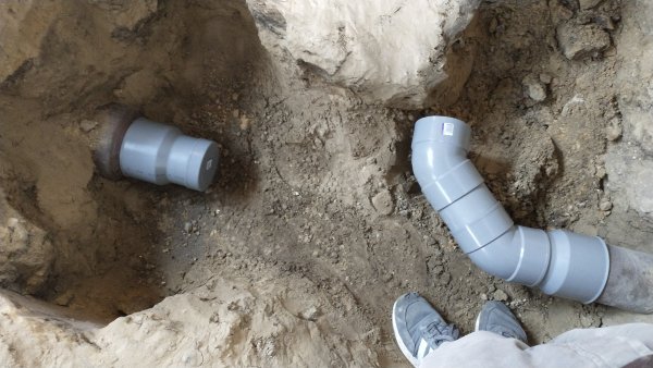

Heb je trouwens wel vaseline gebruikt op de rubbers?
Zelf heb ik 35 jaar met dijka hulpstukken gewerkt en zo te zien uit ervaring zit dat niet vergenoeg er op.
Maatvoeren uit dijka catalogus
Onder het kopje E is dat 73mm spie eind.
Mof diepte van Schuifsok is 65mm
En mof diepte van een Y-stuk is 64mm
Je hebt een goede kritische blik, maar in dit geval zijn de buizen echt maximaal in elkaar geschoven. Ik heb dreft gebruikt, maar dat werkt prima!

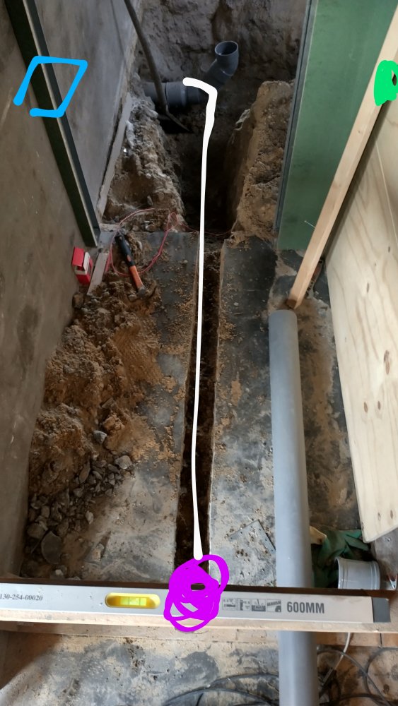

mijn oplossing is nu deze. gaat dit zo goed?
Krimpen en lijmen moet nog gebeuren uiteraard.
ik ga er nu dan vanuit dat de ene kant nergens op is aangesloten. Ik zal dit natuurlijk nog voor uitsluitsel moeten nazien.
Bedankt wederom!
In de grond moet je manchet gebruiken.
en leiding nu is ie afgesloten maar waar van is ie?
Bedankt weer voor je snelle bericht. als ik erachter ben dan zal ik laten weten.
haha, ik heb vandaag de manchet omgeruild omdat het mij een risico leek dat het ging schuiven/lekkage. Maar als ik jou zo hoor is het juist goed tegen barsten van het pvc.

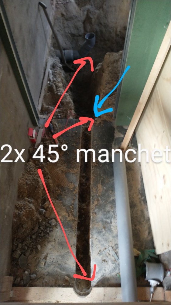

Heeft niet veel meer met gres naar pvc te maken (bovenste rode pijl is de gresbuis), maar ik zal toch hier mijn vragen en mijn eindresultaat posten.
ik was van plan om na het uitgeslepen stuk (blauwe pijl) een halve meter met 2x 45 graden naar beneden te gaan. verder bij de gres 2x 45° manchet (zijwaards) en bij de toilet aansluiting idem (omhoog). en voor de rechte stukken per meter 4cm af laten lopen.
((er komt ook nog een verloop van 125 naar 110 tussen en een Y-stuk naar een wasbakje))
Leuk bedacht, maar ik zou stoppen en eerst eens gaan doen wat ik zei.
Uitzoeken waar de leidingen heen lopen!
En camera inspectie te doen zodat je ook ziet waar ie op aan is gesloten.
Straks heb je alles klaar en het werkt niet!
Het kan een oude afvoer zijn naar een sloot of een afgekoppelde tank.
Als het een goede riolering was had je nu allang een prop in de afvoer gedaan wegens riool stank.
Ok. Ik heb helemaal geen stank inderdaad, dus braaf mijn huiswerk gedaan. Bedankt voor hierop te wijzen.

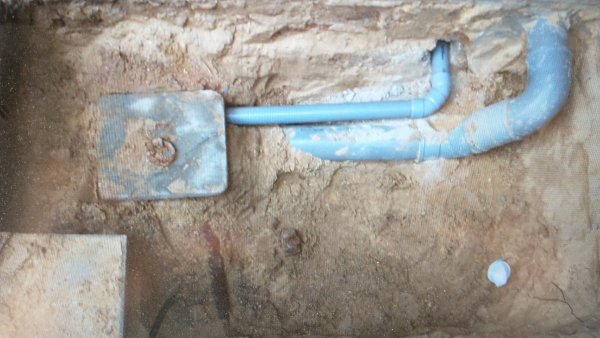

De afvoer komt uit op onderstaande foto.
en bij de buren hebben ze een stoeptegel op de gresbuis gezet in een badje beton.
Ik heb overlegd en kan die kan kan ik dus afsluiten.
mijn vorige afbeelding dan juist? bvd mvg

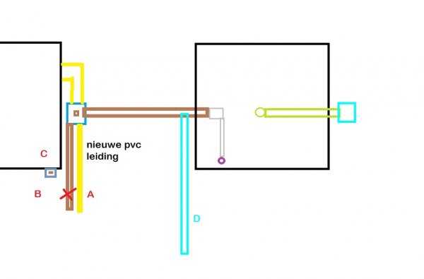

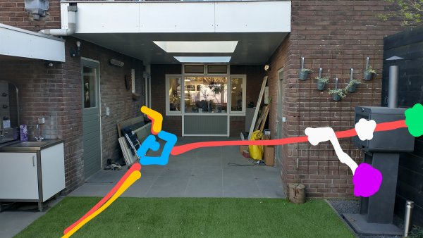

blauw is putje uit bovenstaande afb. rood is gres. rood/geel is bestaande pvc. wit is pvc wat ik wil leggen. paars is WC. groen tegen/beton afsluiting op gres bij de buren.
De schuur/pakhuis (recht) was vroeger een ruimte van de buren. Waarschijnlijk was voorheen de hemelafvoer op deze gresbuis aangesloten (waar nu stoeptegel bij buren opzit). Hopelijk is het te begrijpen zo.

maar hier weer even aanzicht vanuit de schuur. vanuit het toilet wat ik aan het maken ben naar links naar het blauwe putje buiten onder mijn tegels.
blauw is putje onder tegels. paars is wc dat ik aan het maken ben. groen is ongebruikte/afgesloten gres wat bij buren uitkwam.
Als buren wc door trekken moet jij het horen in je buis zo niet.
zo aan de situatie te zien hebben ze de put afgekoppeld B loze van put.
C heeft een oude aansluiting hemelwaterafvoer gezeten.
A is een nieuwe kunststof leiding en die hebben ze laten zakken in die put.
Je kunt beter een leiding naar achteren trekken D

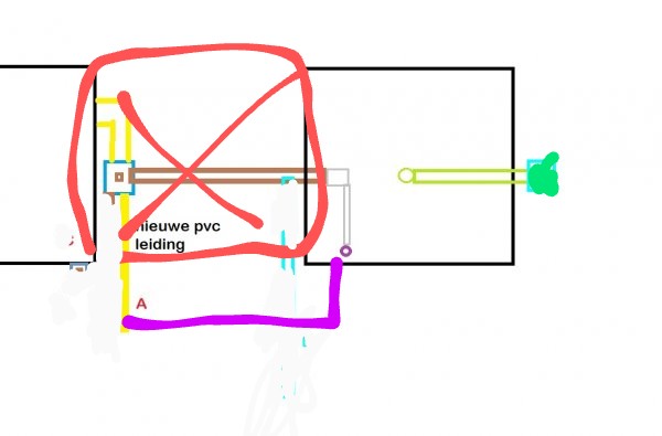

Henk bedankt wederom. de situatie is anders. maar bedankt voor je tekening. ik heb deze aangepast.
linker gedeelte is van ons. rechts is van buren (maar niet relevant, want afgekoppeld. is dus rechter gedeelte groene buis en lichtblauwe vierkant). als wij zelf doortrekken hoor je dat inderdaad.
nieuwe toiletafvoer wil ik nu dus op gresbuis aansluiten die op put lichtblauw links uitkomt.
paars is noodoptie, maar nu niet echt een optie
Gedeelte van rode kruis/vierkant is tegels. daaronder kan ik niks aanpassen.
Kun je dit toelichten, want zoals aangegeven is dit niet voor niks een noodoptie
dus wat is er mis met aansluiten op de bestaande gresbuis die op een putje uitkomt (net als andere afvoer van het huis)?
