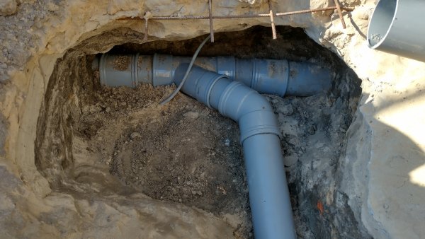

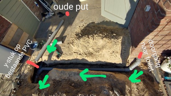

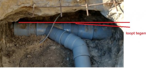

Nee hoor, maar je hebt zelf gezien leiding zit half vol zand, stinkt niet, zit 3/4 vol water als je water in laat lopen.
Dit zijn bezink putten die verzamelen keuken en waswater zodat later uit geschept werden om schoon te maken waar zich vet en zeep aan koekte.
Ook zeg je je kunt niet er bij komen dus put ken je niet schoon maken.
bezinkputten info
Ook loopt er een aparte pvc leiding naar achteren dus die loopt niet op de put.
En had ook gezegd ga even camera inspectie doen dan zie je het direct kost wel geld maar geen ellende.
