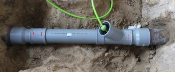

Volgens de leverancier/producent heb ik geen tokrolring nodig bij deze krimpmof (die hadden ze ook niet los). Er zou dan rubber inzitten? Ik ga het bestellen en dan kijk ik even hoe de verbinding zit.
Slijp ik de greebuis door met een steenschijf of wat werkt het beste?
Ik krijg steeds meer waardering voor mijn loodgieter die nu ziek is. Wat een gepuzzel, voor iets wat zo simpel lijkt.

Dan is het ook geen gewone krimpmof lijkt me, want die ringen zijn los te verkrijgen.
waar bestel je die dan?
Je slijpt door evt diamantschijf moet je wel rond om doen en denk er om spul is vlijmscherp
Krimpmof word met behulp van brander of verffohn gekrompen.

Via Warmteservice en degene heeft bij de leverancier geïnformeerd. Ik vroeg namelijk om een tokrolring van 148mm maar toen gaf de leverancier aan dat deze niet nodig was.

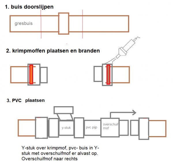

Als ik het uitteken heb ik één schuifmof nodig. En het branden wist ik niet, maar als ik het goed begrijp krimpt het pvc om de grespijp als je deze rondom verwarmd?

Het lijkt mij inderdaad dat ik toch 2 overschijfstukken nodig heb, maar klopt de rest wel?

Leuk getekend.
een tokrol ring 148 is er niet klopt, dat word een 135 want moet strak om de buis anders sluit het niet af.
Buis door slijpen alleen de eerste achter de kraag, dan kraag je even een meter verder en haalt die 1 meter gres buis er uit dan zit je al op een spie.
met 1 schuif sok lukt je niet ik begrijp kosten drukkend :wink:
Maar als je er mee bezig bent dan :denk: goh wil ja niet ik heb 2 vaste punten en geen beweging in de buizen om 7 cm weg te drukken.

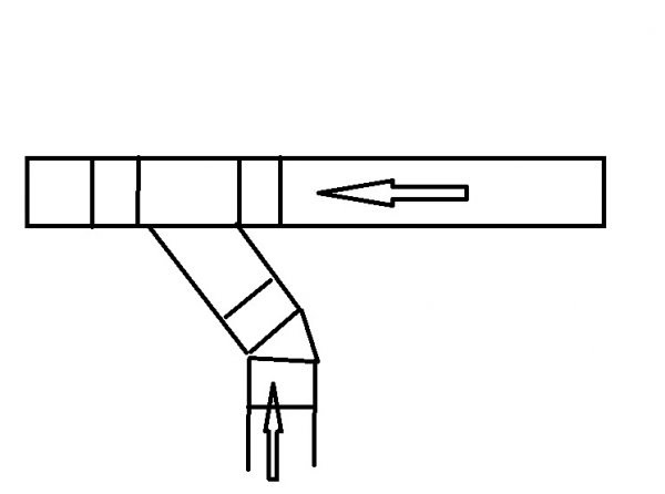

en de Y-stuk juiste richting en in de Y-stuk een bocht met spie 45 graden voor overzij.

De bestelling is onderweg en ik heb nu 1 kant door geslepen, dus er is geen weg meer terug. Maar wat is de reden dat ik de gresbuis opgraaf tot de spie? Omdat hij daar loszit of makkelijker los te krijgen is?
Het doorslijpen viel mij niets tegen, dus nog een keer slijpen zou geen probleem zijn.

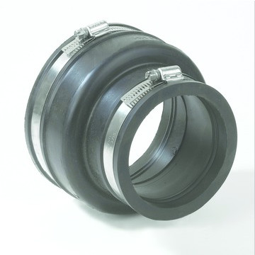

Ik zou het makkelijker aanpakken, met een rubberen verloop. Werkt iets makkelijker onder de vloer en je hebt gelijk wat schuif mogelijkheid.
EPDM Flexibele rubberen verloopstuk 130-145x110-125mm zwart

Kost wel €67,35 per stuk hij heeft 2 nodig.
ik ben wat ouderwets tegenwoordig van alles te verkrijgen vroeger moesten we zelf maar zien te redden.

Alleen weet ik uit ervaring en jij ook denk dat het een hels karwei is om onder de vloer een paar krimp moffen te plaatsen vandaar deze optie.
Is duurder maar bespaart een hoop ergernis, echter de grootste uitdaging voor TS zal zijn 2 rechte stuken gres over te gaan houden.

Ik ben wel blij met de optie die loodgieter aangeeft, want dan blijkt er toch een slimme/snelle manier te zijn die bij anno 2020 past.
echter kost nu de 2x mof 25e ipv 130 en had ik de hoofdpijn toch al.

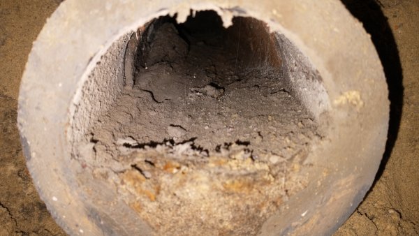

probleempje? ik ben met de klus bezig en ga nu met een tuinslang flink water er doorheen spuiten, maar lijkt bijna alsof de pijp niet in gebruik is? ik heb helaas geen camera voor in de buis... beiden kanten zitten zo vol.

Dit is een oude loze leiding.
Eerst maar buiten uit zoeken hoe het loopt en als er een riool nog loopt.

Dat slim bedoel ik op t materiaal, niet de hulp;) Wellicht hebben ze dan ook een rubber dat je met slechts een gat in de gresbuis erop kan knellen (T-knelstuk).
in ieder geval had ik toch voor jou optie gekozen want ik vind 130 euro voor 2 rubber dingen erg veel!

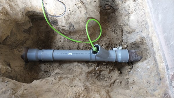

Aan de ene kant zit een put onder een cementvloer en de andere kant dacht ik een regenpijp vanaf een plat dak. Ik kan daar helaas alleen via de buren komen en die zijn er nooit. ik kijk even wat een half uur water erdoorheen doet. Het aansluiten tussen de gresbuis is inmiddels gelukt, alleen nog de krimpmoffen branden.
Johnssen
  • #36
Het water loopt wel weg. Ergens bij de afvoer een meter of 7 verderm stroomt er nu water weg. De pijp zit wel voor de helft tot 3-4 vol (nu de slang er een half uur opzit). Kan dit kwaad?
Ik ga zo via de buren even kijken of er nog iets op aangesloten zit. Ik verwacht het dan niet. Gezien de troep die erin zit.

Die verbindingen zitten niet vergenoeg er op komst door dat je de buis er niet tussen kreeg moest je 7 cm korter.
Krimpsokken kan je nu niet meer krimpen want zit water tussen.
Beste is er uit halen droog maken dan krimpen, vervolgens pijp plaatsen op de aangegeven manier.
Je kunt ook eerst de buis door laten spuiten en camera inspectie laten uitvoeren ook de andere kant op, je moet weten wat voor leiding dit is.

Ik heb het eerst even zo gedaan, om te testen of het water bij de afvoer een stuk verderop wegliep (dat is het geval). Waarschijnlijk was ik dus met een krimpmof en een bocht uitgekomen. Want de kant bij de buren zal wel onder een bultje zand liggen.
Ik snap niet wat je bedoelt? Ik heb alles zo bewust aangesloten en het lekt niet, zelfs zonder te krimpen.
Ik heb nu weer alles los (omdat ik dan wel kan krimpen), maar ik begrijp dus niet wat er fout zou zijn?

Alles zit minimaal verdeeld in elkander de mof lengte zijn allemaal 7 cm om hem met 1 sok er in te krijgen moet je buis 7 cm korter maken en dan kan je hem er in wringen en verdelen die 7 cm.
straks nog een bult zand er op en dat gewicht komen nog meer krachten op.
Johnssen
  • #40
Alles zit maximaal in elkaar. ik heb alleen links op de krimpmof tot op de buis 125mm een cm of 2 opening. de rest zit maximaal erin. Of bedoel je dat niet?
