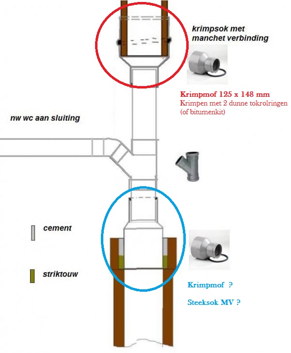

Hallo allemaal,
Ik heb het hele forum doorgezocht maar ik zou tóch nog wat hulp kunnen gebruiken.

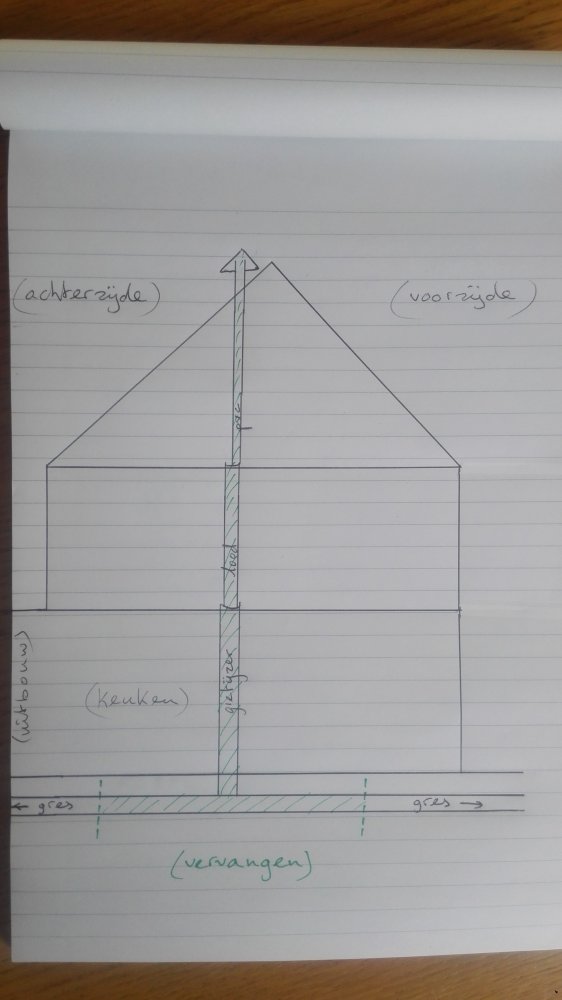

In ons huis ligt een GRESbuis van 140 mm van voor naar achter (daar komt o.a. de gietijzeren standleiding op aan).
Er zijn op verschillende plaatsen lekkages en ik heb besloten dat alles eruit moet om weer een frisse start te maken.
Onder de uitbouw kan ik niet meer bij de GRESbuis komen (geen kruipruimte). Ook aan de voorzijde van het huis kan ik niet meer bij de GRESbuis komen (ligt onder een Terrazovloer, op zand).
Ik moet dus het middenstuk vervangen.
Nu heb ik begrepen dat je GRES en PVC uitsluitend op elkaar aan kunt sluiten met onderstaand koppelstuk:
Vraag 1 : heb ik het goed begrepen dat dit koppelstuk de enige goede optie is om GRESbuis en PVC buis met elkaar te verbinden (anno 2019)?
(moet er gekrimpt worden met warmte aan de kant van het GRES? of kan dit koud op elkaar?)
(striktouw kan ik nergens vinden trouwens)
Vraag 2 : Ik kan in de specificaties van dit koppelstuk nergens de maat 140 mm (de maat van mijn GRESbuis) vinden.
(Klopt dit?)
(hoe doen anderen dit?)
Ik zou het heel fijn vinden als iemand even met mij mee wil denken!
Met vriendelijke groeten.
De voorkant moet je een aansluiting maken in een kraag, vaak moet je improviseren want soms past een krimpsok of soms past een gewone steek sok MV in de pijp en dan kan je de buiten zijde dicht maken met striktouw en cement dan is dat stuk naar voren aan gesloten
achter moet je op een uiteinde buis aan sluiten als gres buis buiten kant 140 is dan kan daar een krimpsok 147x125 op, je kunt een dunne ring gebruiken of de krimpsok in smeren met texxopal bitumen kit en dan krimpen.
Striktouw word gebruikt bij een loodgieters bedrijf.
striktouw heeft verschillende benamingen Jijntouw, Teertouw
Bij restauratie houtenschepen gebruiken ze het ook. https://www.mijnzuiderzee.nl/page/7306/breeuwen
Voor 140mm gresbuis heb je ( als ik het goed heb ) een krimpsok nodig van 157, dit omdat tussen de mof en de gresbuis nog een soort van rubberen ring tussen moet en de buis moet natuurlijk ook nog kunnen krimpen. vandaar de diameter groter moet zijn dan van de gresbuis.
de sok laten krimpen kun je met een verffohn doen of voorzichtig met een brander

als je een 157x125 die is eigenlijk te groot voor een 140mm dan moet je een dikke tokrol ring gebruiken en ver krimpen.
Beter 148x125 deze is in spie eind uitvoering.
je kunt 2 dunne tokrol ringen om de gres doen en de krimp mof past er strak om heen.
wil die ringen er niet om heen dan met bitumen kit in smeren en dan fohnen of met brander die iets geel brand anders verbrand je de krimpsok.
Weer wat geleerd henk! heb inderdaad altijd de 157 gebruikt met dikke ring, en dan moet je hem inderdaad een heel stuk laten krimpen.

Klopt het dat de krimpmof 148x125 eigenlijk voor metaal is? Dat maakt dus niet uit?
Het achtergedeelte (rood gekleurd) snap ik nu volgens mij.
Maar het voorgedeelte , dat in de kraag geplaatst moet worden, snap ik nog niet.
Moet daar een krimpmof in die je vervolgens NIET moet krimpen?
En wat is een Steekmof MV?

wat ik ook al eerder zei als in de pijp zelf een steeksok past dan hoef je geen krimpsok in de kraag te plaatsen.
Mocht dat niet passen dan moet je wel een krimpsok er in de kraag doen en dan met behulp van striktouw klemvast zetten.
tokrolringen neem je bv 125 die rek je uit en zit strak om heen.
vaak is het passen en meten
steekmof is met rand en manchet verbinding
Zitten er op het stuk Gres onder de woning (waar je niet bij kunt) nog aftakkingen? Zo niet, dan kun je er misschien een 110 PVC doorheen drukken. Ben je in 1 keer van de Gres buizen af.
Ha Hessie, nee er zitten geen andere aansluitingen op het gres.
Bedoel je aan de voorzijde er een heel stuk in duwen en dan vast zetten op de manier van Henk253?
Nee, gewoon helemaal alles onder de wonong pvc maken. Dan buiten overgaan op gres, of tot de straat vernieuwen. Dat zal toch een keer moeten.

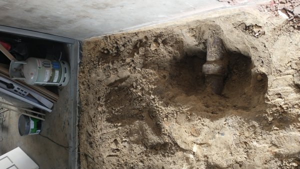

Ik kan mij volledig in de hoofdpijn vinden. Ik heb ook een gresbuis van 140mm gevonden en wil hier een toilet op aansluiten (komt ong. op de plek van de gasfles).
Ik lees met name op dit forum van specialist Henk253 dat deze optie de beste is. Maar waar haal ik dit krimpsok 147x125 vandaan? schijnbaar is een buis van 140mm niet standaard? Iemand een linkje (als dat mag)?

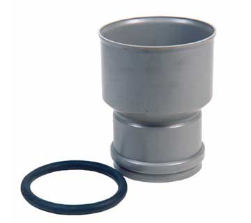

Kijk even hier zie je meerdere type krimpsok (krimpmof)
klik hier op
je kunt ook een 125x148 nemen met een tok rol ring

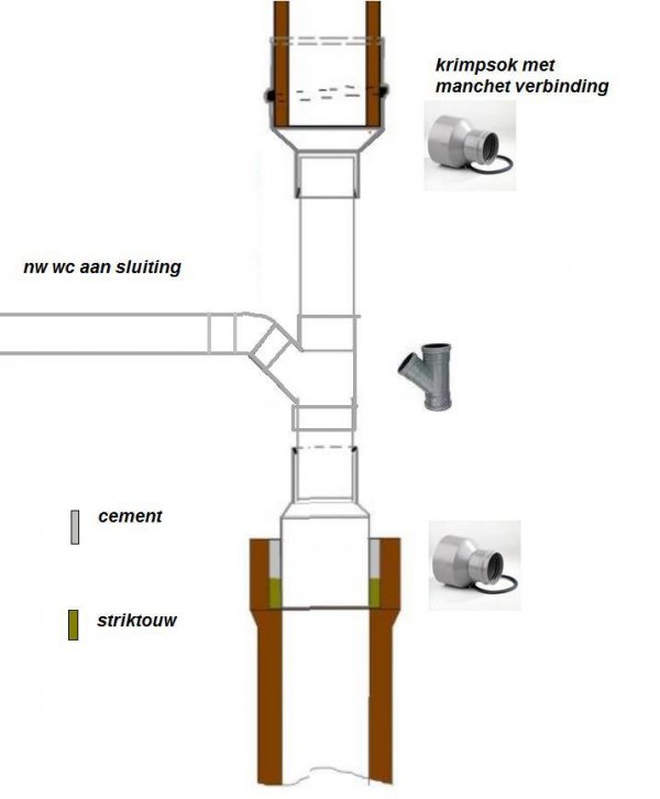

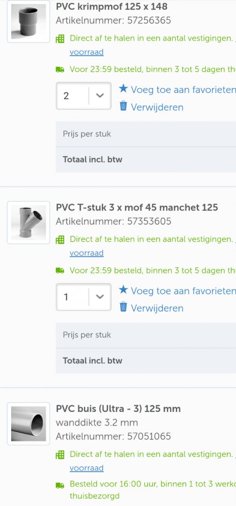

Kom ik hiermee uit? Of wil je het manchet op de krimpmof ipv op het y-stuk?

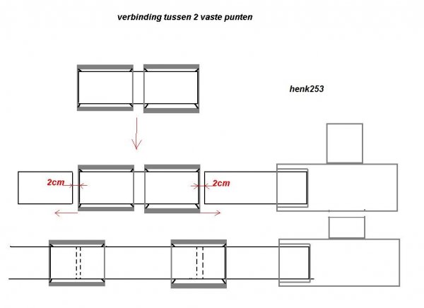

Ga je dat Y stuk er tussen zetten?
Dan kan je 2x krimpmof 125x148 (Spie)+ tokrolring
dan kan de Y-stuk 125 MV zo op krimp mof.
Dan buis en vervolgens 2 schuif sokken 125 MV anders krijg je Y-stuk niet tussen.
tekening gezocht in me map.
