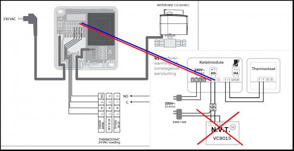

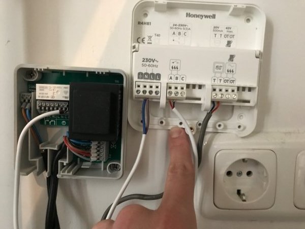

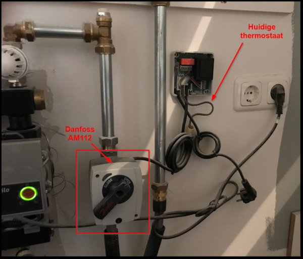

Ik ben bezig met het aansluiten van mijn honeywell lyric t6 bedraad.
Helaas krijg ik het niet goed werkend.
Het probleem is dat de regelaar niet reageert op mijn thermostaat. Wanneer ik de verwarming aan zet gebeurt er niks.
Ik heb stadsverwarming van de nuon.
Ik heb een danfoss regelaar die aangesloten is op mijn stad verwarming. Vanuit de danfos regelaar komt een kabel met 5 kleine kabeltjes in de kleuren rood, blauw, bruin, zwart en grijs.

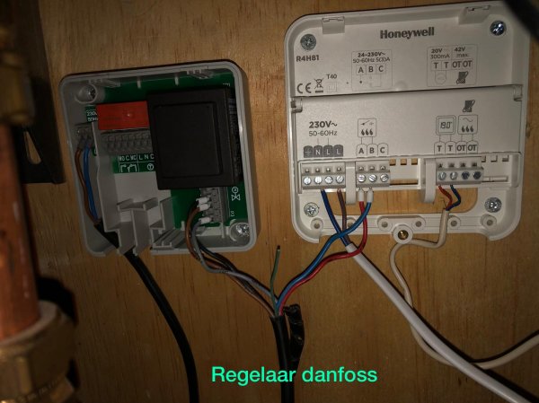

In de bijlage een foto van hoe ik het had aangesloten.

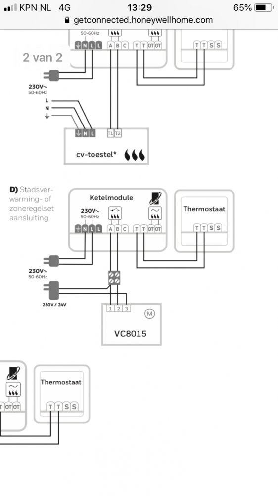

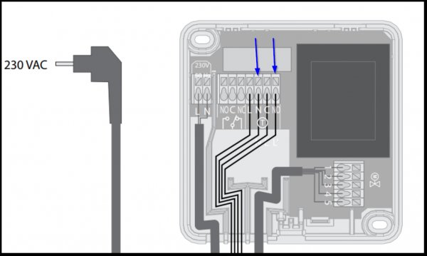

Plus een foto van hoe het zou moeten volgens de handleiding.
Bij de tweedde afbeelding gaat het om het middelste schema bij D stadsverwarming.
Nog een foto van de danfoss regelaar
Graag ontvang ik van jullie tips hoe het wel moet.

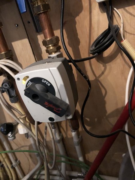

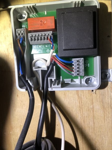

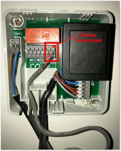

U heeft geen vc 8015 klep. Dus deze manier van aansluiten gaat niet werken. Plaats de draden weer terug op de danfoss regeling zoals het zat. En plaats even een goede foto van het aansluit kastje van de danfoss klep
Jordyvl33
Hier een foto van de Aansluitingen van de danfoss klep hoe
Het zat.

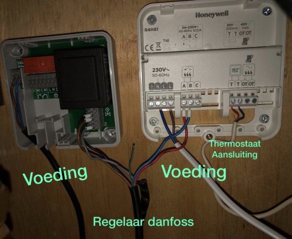

Nog een foto van hoe ik het geprobeerd had met tekst bij de kabeling zodat jullie weten wat welk kabeltje is.
Marcn88
U moet met een 2 aderig kabelt vanaf de danfoss regelaar contact c en n waar u de bestaande thermostaatkabel hebt afgehaald naar de a en b contacten van de lyric aansluitkast dan de bestaande thermostaatkabel die u dus van de danfoss regelaar hebt afgehaald aansluiten op contact t en t

De blauwe en rode draad dienu op a-b van de honeywel/lyric kastje zijn aangesloten, moet je los halen. En terug zetten op het danfos kastje.
Pak 2 losse draaden. Verbind de ene kant van 1 draad met “a

De kabeltjes van de huidige thermostaat verbind je met de ketelmodule van de honeywel.
Je heb een extra thermostaat kabel nodig met twee draden deze verbind je op de volgende manier:
Honeywell ketel module a naar oude danfoss module c
Honeywell ketel module b naar oude danfoss module n
De andere aansluitingen zitten goed.

Ik heb gister de thermostaat aangesloten en alles werkt.
De stappen:
1. Op de ketelmodule sluit je het stroomdraad aan die er bij hoort
2. Thermostaatdraad die op de Danfoss zit aansluiten op TT op de ketelmodule
3. Signaalkabel (2 aderig) aansluiten van de ketelmodule naar de Danfoss. A naar C en B naar NO.
4. T9 Thermostaat aansluiten volgens beschrijving
Hierna alles aan doen en de instructie volgen op de thermostaat.
