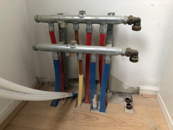

We zijn bezig met een badkamerverbouwing. Onder de nieuwe dekvloer hebben we ook vloerverwarming gelegd (10cm HOH). Deze wil ik met een RTL-ventiel gaan aansluiten.
In de kamer ernaast hangt een bestaande CV-verdeler:
Op de tweede aansluiting van links (waar nu niks aangesloten is) zat altijd de radiator in de badkamer. Deze heb ik afgekoppeld. De nieuwe handdoekradiator wil ik weer op deze aansluiting bevestigen.
De aanvoer van deze verdeler zat aan de rechterkant, maar deze koperbuizen (22mm) zijn bij het eruitbreken van de oude dekvloer helaas op meerdere plaatsen beschadigd en heb ik eruit gehaald. Het idee is nu om de aanvoer vanaf links te gaan doen, met Uponor 25mm. De wand links is hol en kan ik vanuit de badkamer nu bij omdat het knieschot open is.
Vraag is alleen even, waar/hoe zouden jullie de aansluiting voor de vloerverwarming (RTL-ventiel) maken (de witte slangen op de foto)? Op de rechterkant waar nu de twee knietjes zitten? Of met een T-stuk tussen de nieuwe aanvoer en de verdeler in?

Een rtl ventiel is bedoeld om in de retour leiding vanaf de radiator te plaatsen en vanaf het ventiel word de vloer gevoed.
Dus vanaf de verdeler naar de radiator, dan het rtl ventiel en hierop de aanvoerleiding van de vvw en de retour hiervan op de retourbalk van de verdeler

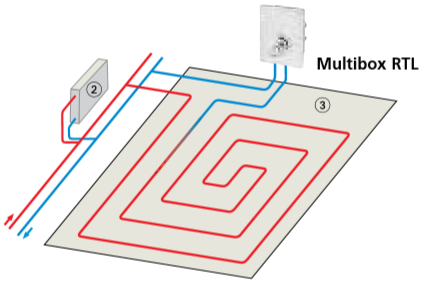

Bedankt voor je reactie. Dat is echter een andere manier dan zoals er beschreven staat in de documentatie van het (Heimeier) RTL-ventiel? In de documentatie sluiten ze het RTL-ventiel gewoon parallel aan en niet in serie met de radiator?
Marcn88
Op deze manier van aansluiten word je vloer nooit beveiligd tegen te hoge aanvoer temperaturen, er kan nu zomaar 60 of 70 graden of nog hoger door de vloer gepompt worden.
Er wordt pas ingegrepen als de retour temperatuur bij de ingestelde temperatuur komt van het rtl ventiel (30 a35) graden

In de documentatie zal ook staan dat het aansluiten van een vloerset op deze wijze toegepast kan worden bij LTV systeem.
LTV= laagtemperatuur systeem met overgedimensioneerde radiatoren.

Ik heb gelukkig een goed geïsoleerd huis en kan het met mild weer warm houden met zo'n 45 graden aanvoertemperatuur. Alleen met strenge vorst wil de aanvoer nog wel eens naar de 60 graden kruipen. Ook staat de ketel begrensd op 65 graden, maar dit heb ik in de praktijk nog nooit gevraagd zien worden door de thermostaat.
Plus de ketel gooit er niet gelijk de maximale aanvoertemperatuur uit, hij begint geleidelijk en aanvoer wordt steeds wat hoger als de thermostaat merkt dat hij het niet snel genoeg warm krijgt.
Ik denk daarom dat het wel los zal lopen, maar ik begrijp het manco van een RTL-ventiel nu wel.
Ben wel benieuwd wat jullie zouden adviseren? Vloerverwarming in serie met de retour van de radiator? Waar plaats je in zo'n geval het RTL-ventiel? En is de boel dan nog wel een beetje te regelen, gaan thermostaatknop van radiator en het RTL-ventiel elkaar niet in de weg zitten?

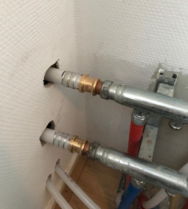

Nog een vraag, ik heb vandaag nieuwe aanvoerleidingen gelegd (Uponor Uni Pipe Plus 25x2,5 mm), deze komen nu links door de muur aan bij de verdeler (zie foto in eerste bericht).
Hoe sluit ik deze aan op de verdeler? Ik heb bij de zaak waar ik de materialen heb gehaald een Uponor koppeling nr. 1090684 meegekregen. Deze kan aan de ene kant op de flexibele geperst worden en aan de andere kant op koperbuis (persbek heb ik ook kunnen lenen).
Op de foto zie je rechts een knel knie. Deze heb ik uit elkaar gepeuterd, op de verdeler zat dit vast met een verzinkte moer en een kunststof knelring.
Heeft iemand een idee wat voor draad dit is op de verdeler, zodat ik een nieuw setje moer + knelring kan aanschaffen? De moer van de knie pastte niet, de draad op de verdeler is fijner.
Wat er links op de verdeler zat gedraaid, was een moer met blindplaatje (met rubberen ring). Deze heb ik er nu rechts op gedraaid.

Inmiddels de nieuwe flexibele buizen aangesloten op de verdeler. De moeren op de verdeler kon ik hergebruiken nadat ik de nylon knelringen eruit had gepeuterd. Handige tip is om de moer even te verwarmen met een elektrische verfföhn. Hierdoor werd de nylon ring zacht(er) en kon ik hem er makkelijker uithalen. Nylon knelringen kon ik niet vinden, daarom op goed geluk maar gewoon messing knelringen gebruikt.
Gelukkig is het allemaal lekdicht. De radiator en de vloerverwarming ga ik over een poosje aansluiten. De vloerverwarming kan toch nog niet aan omdat de dekvloer goed moet drogen.

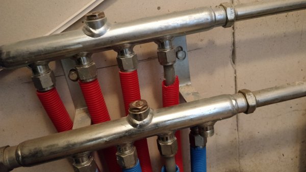

Radiator komt dan op de tweede aansluiting van links, vloerverwarming ga ik aftakken aan de rechterkant van de verdeler. Vergelijkbaar met hoe het bij deze gebruiker is afgetakt van z'n verdeler:
https://www.klusidee.nl/Forum/topic...takking-gemaakt-worden-op-verdeler-cv.104654/

Misschien zijn die nylon ringen van een ANBO koppeling.
Ronny
Dit zijn inderdaad Anbo koppelingen, en hier horen geen messing ringen in.
