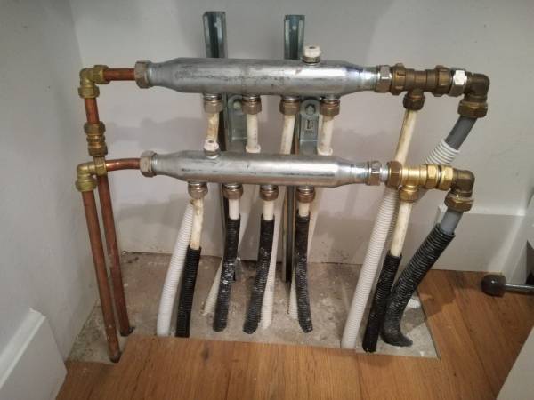

Vandaag keek ik voor het eerst een naar de CV verdeler voor de begane grond (zit in een betimmerde ruimte onzichtbaar onder de trap).
Nu zie ik dat daar door de vorige bewoner/klusser aan gerommeld is. Er zijn twéé extra aansluitingen bij gemaakt.
Ik heb het luik van de kruipruimte open gemaakt. In deze ruimte staat een laag bodemwater van enkele centimeters. Ik zie dat uit de vloer vier flexibele buizen komen op de locatie waar de verdeler zit. Dit zijn dus de vier (2 aanvoer, 2 afvoer) slangen van de kennelijk later bij de verder extra gemaakte koppelingen.
Deze flexibele buizen lopen in de kruipruimte, LIGGENDE IN HET BODEMWATER ( :shock: !!!), richting twee radiatoren. Één radiator bij een raam in de woonkamer en één radiator in de keuken.
Dit zijn dus kennelijk twee radiatoren die later bijgeplaatst zijn door/in opdracht van de vorige bewoner...
Ik denk dat de vorige bewoner dus ook al met ondercapaciteit zat en hier wat aan heeft willen doen...
Twee vragen:
Mag je überhaupt op deze (in mijn ogen nog al gek aangesloten) manier extra aftakkingen creëren op de verdeler die origineel maar vier aansluitingen heeft?
Koelt de hele bende niet zodanig veel af (doordat die flexibele slangen gewoon doodleuk door het koude bodemwater lopen), dat ik daardoor mijn radiatoren nooit echt loeiheet krijg? (de bovenkanten kunnen wel zodanig warm worden dat je ze amper nog kan beetpakken, maar de onderkanten blijven altijd bijzonder koud! Ik krijg het dus niet snel warm én mis ook gevoel van stralingswarmte.)
(met flexibele slangen bedoel ik de slangen de standaard ook gebruikt worden, buigbaar koperen pijp in een plastic mantel)

die grijze leidingen rechts zijn de leidingen naar de ketel. Die zijn opgeschoven om ruimte te maken voor de aansluiting die er tussen zit. zit er geen knik in de leidingen daardoor?

En mag er nu wel of niet op de manier zoals je op de foto ziet, extra aansluitingen gecreëerd worden? (er zit overigens geen knik ergens in)
Je ziet dat er helemaal links een extra toe- en afvoer is gemaakt met die koperen pijp, waar normaal de blinddoppen zitten én dus een extra toe- en afvoer aan de rechter zijde, tussen de aanvoer leidingen en de originele 4 stuks verdeler in...

'mogen' is hierin een beetje een vreemde therm. In nederland mag namelijk eigenlijk alles...
De aansluiting links vindt ik niet zo heel lelijk. De rechter aansluiting, waardoor de aanvoerbuizen scheef in de koppelingen zitten ben ik niet kapot van. maar het mag allemaal. er worden geen regels of wetten overtreden.

waar gaan die 2 extra setjes leidingen dan precies heen?
Ik zou eerst eea (laten) herstellen tot de oude situatie. En dan weet je meteen hoe het ontworpen is, en of dit voldoet aan je wensen.
Vervolgens kun je beslissen om een nieuwe verdeler te plaatsen voor alle radiatoren, of om een verdeler met flowmeters en tegelijkertijd vloerverwarming toe te passen.
NB: Grote kans dat de aansluiting die je niet thuis kunt brengen naar een garage of aanbouw gaat.

Het zit dus als volgt op de verdeler (van links naar rechts):
- Op de meest linker aansluiting (degene die dus later bijgemaakt blijkt, die jij nog wel redelijk 'netjes' qua manier van aansluiten vind), zit een radiator die naar de garage loopt (deze gebruik ik nooit en staat op de radiator dicht geschroefd. Mijn garage hoeft niet verwarmd te worden).
- Op de tweede (dus de eerste originele) aansluiting zit een kleine radiator die naar de voorzijde van het huis loopt (type 22 radiator van 100cm breed en 30cm hoog).
Deze flexibele leidingen zijn naderhand erbij gemaakt. Deze aanvoer- en retourleidingen zijn dus door de betonnen vloer gevoerd en lopen via de kruipruimte naar de radiator.
Dit is dus één van de twee radiatoren waarvan de leidingen deels in het grondwater liggen(!).
- Op de derde aansluiting zit een radiator die naar de voorzijde van de woonkamer loopt. Deze is origineel (type 22 radiator van 220cm breed en 30cm hoog).
- Op de vierde aansluiting zit een radiator die naar de achterzijde van de woonkamer loopt. Deze is origineel (vrijstaande) radiator (convector) van het merk Jaga).
- Op de vijfde aansluiting zit een radiator die naar de hal loopt. Deze is origineel.
- Op de zesde aansluiting (degene die dus ook later bijgemaakt blijkt, tussen de originele verdeler en de hoofdaanvoer) zit een radiator in de open keuken (type 10 radiator van 40cm breed en 180cm hoog). Deze aanvoer- en retourleidingen zijn dus door de betonnen vloer gevoerd en lopen via de kruipruimte naar de radiator.

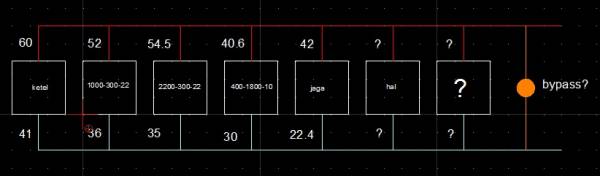

Bij de temperatuurmetingen mis ik de radiator in de hal.
Staan alle radiatorventielen en voetventielen helemaal open, ook de inwendige instelling in de body?
Zit er een bypass-ventiel in de installatie.
De retourtemperatuur van de ketel is hoger dan de mengtemp van alle radiatoren? Hoe kan dat?
Zoals eerder opgemerkt de flow, het aantal liters water/h door de installatie is te laag. Ik denk dat de ventielen te veel zijn ingeregeld/geknepen.
De 2 leidingen die in het grondwater liggen zijn niet de oorzaak van de te lage flow. Beter is het peil van het grondwater omlaag te brengen. Waar komt dat vandaan. Lekke regen- of rioleringafvoerbuis? Zie het schema met de temperaturen. bernhard

Ook zéér bedankt voor het gemaakte schema met temperaturen.
De temp. metingen die ik toen ter tijd had gedaan (leesbaar in mijn andere genoemde topic) geven inderdaad alleen info over de radiatoren in het woondeel. De radiator in de hal had ik toen dicht gedraaid om te testen of de radiatoren in de woonkamer dan wel van boven tot beneden loeiheet kon krijgen. Het maakte allemaal geen verschil...

Mogelijk dat u op basis van deze nieuwe gegevens nog zo'n fraai schema kan maken?

radiator in de hal hoger dan het gemiddelde van de andere radiatoren. Dat is een aanwijzing dat er nog een radiator of bypass, is een kortsluiting, in het circuit zit.

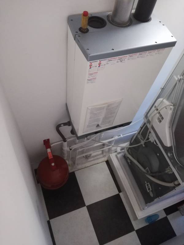

Maak een foto van de ketel met aansluitingen, aansluiting expansievat en een radaitorventiel. bernhard

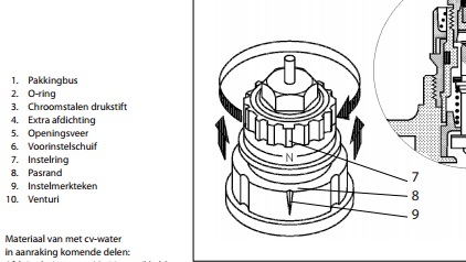

Steeds op het zelfde plekje meten, dichtbij en recht op de plek richten. Verwijder de thermoknoppen. Zie de afbeelding.
Je ziet de instelring. Controleer of deze helemaal open staan.

Ik heb zojuist twee foto's gemaakt van hoe de ketel en de aansluitingen zitten op de 2e etage.
Op deze etage zijn geen radiatoren (is een zolder).
Vanaf de ketel loopt dus een aan- en eenafvoerbuis naar de 1e etage. Op de 1e etage zit een verdeler met 5 aansluitingen. Hier zitten ook vijf radiatoren op (slaapkamers en badkamer) die allemaal dicht staan.
De aan- en afvoerleidingen lopen door naar de begane grond, naar de verdeler waar ik al een foto van had gepost.

De radiatorenventielen inwendig helemaal openen:
-thermoknop verwijderen van de radiatoren op de begane grond
-de instelringen op de ventielen instellen op helemaal open.

Heeft u de foto's gezien van hoe het bij de ketel aangesloten zit? Ziet dat er gewoon 'goed' uit? En klopt het dat er daar geen manometers, luchtafscheiders etc benodigd/gebruikt zijn?
Over de radiatorventielen: kan ik die thermoknoppen verwijderen zonder het water er af te halen? :oops:

Leidingen bij de ketel zijn oke.
De thermoknoppen kan je verwijderen zonder af te tappen.
De ventielen inwendig open zetten.
De radiator met de hoge temp inwendig op stand 7.

Elke keer de temperaturen meten, alleen van de retour.
Daarna de ventielen met de hoge retourtemp. knijpen en met de lage temp veder open zetten. De afwijking van de retourtemperaturen mag ca 2-3 grd zijn, afhankelijk van de installatie.
Als je de juiste afstelling hebt verkregen zal de ketel direct beter gaan stoken. bernhard

Daarom moet het ventiel inwendig worden opengedraaid.
De doorstroming is te laag. Eerst dit uitvoeren. Dan naar het volgende kijken. bernhard

Dan zou ik toch die mantelbuis is van de voedingsleiding van de verdeler afhalen en kijken of er toevallig geen knik in de leiding zit waar ie uit de vloer komt of de pomp inde ketel staat op standje 1 korrom kortom te weinig flow
