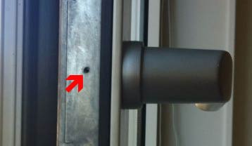

Griff in Drehstellung.Im Getriebe ist seitlich ein loch einen 2.5mm Imbus oder Nagel reindrücken und der Griff springt raus.
Vertaling ongeveer zo:
Handgreep in gedraaide stand brengen.
In de aandrijving (het mechaniek?) zit aan de zijkant een gat.
Een 2,5 mm imbus of spijker daarin duwen en de handgreep springt los.
Edit: dat zal dus dat gat zijn (zie rode pijl)
Trouwens knap gevonden van Henk E! :prima:
Top! Eén tikje met een spijkertje en een hamer en de klink vliegt er letterlijk af (door de veer).
