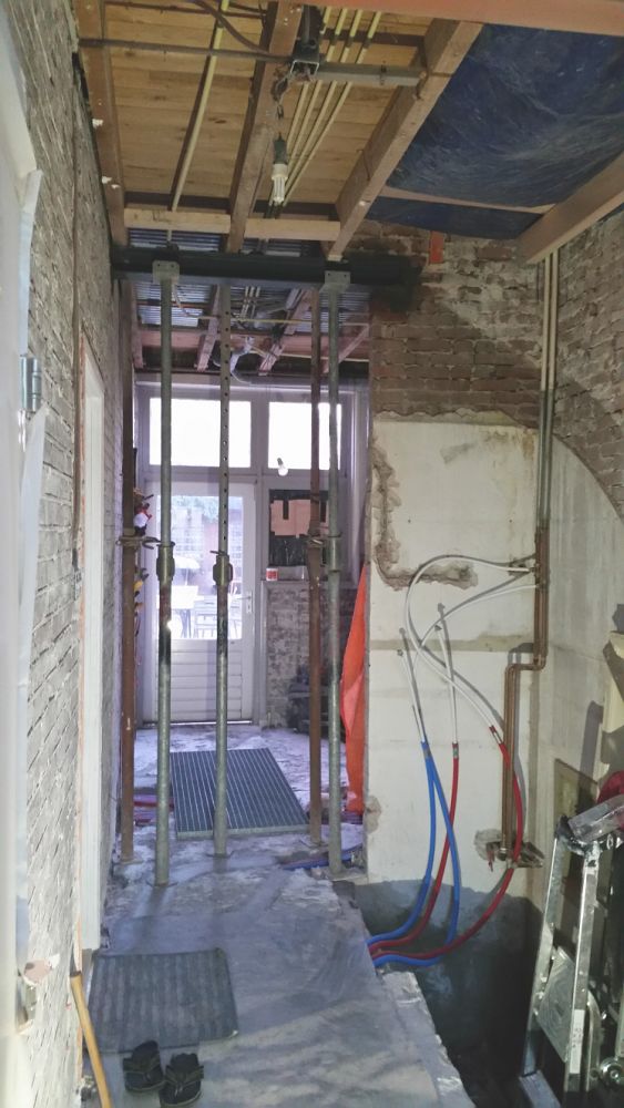

Ik heb door een constructeur een tijd geleden laten doorrekenen of ik een deur kon verwijderen, en een staltonlatei kon plaatsen. Dat was geen probleem.
Alleen wil ik nu het muurtje boven de deur eigenlijk ook weg hebben, dus het principe van een samenwerkende-latei gaat dan niet meer op. De 3 vloerbalken van de vloer boven komen direct op de nieuwe ligger te liggen.
Dit kan makkelijk opgevangen worden door een HEA100 balk.
Aan de rechterkant metsel ik die in een muur die er haaks opstaat. Makkelijk.
Maar aan de andere kant staat een muurtje in het verlengde van de HEA100. Hoe bevestig ik de stalen balk daar op een goede manier? Gewoon op specie leggen net zoals een staltonlatei?
De balk moet toch weer opnieuw uitgerekend worden (ook voor de vergunning). Dus deze vragen kan je ook aan de constructeur voorleggen. De opleglengtes hoort hij ook uit te rekenen. Vraag meteen om het stempelplan :idea:

Als een iets hoger profiel geen probleem is zou ik persoonlijk een IPE140 of 160 nemen die is mooier weg te werken in een halfsteens muurtje.
een dergelijk doorbraakje is inderdaad vergunningplicht maar als het alleen hierom gaat denk ik niet dat bouwtoezicht er een punt van maakt
Alles is perfect gegaan. Met een HEA120.
De stempels zijn inmiddels weg. Bedankt voor de tips!
Het wegwerken ga ik doen met een koofje van stucplaat. Dat neemt de stucadoor dan gewoon mee met het plafond.
