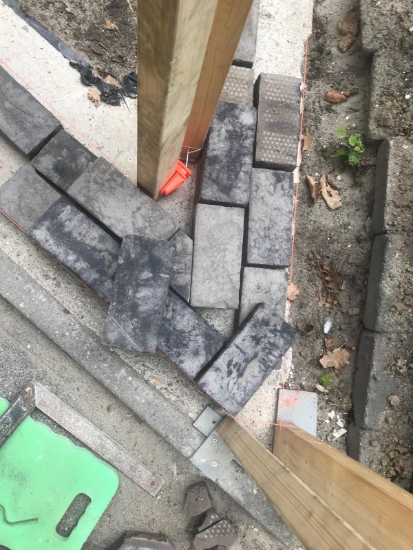

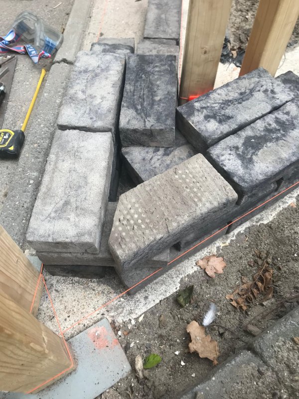

Heb me weer een klus op de hals genomen :D
Het realiseren van een tuinmuurtje.
Heb een keurig funderinkje gestort voor het aanbrengen van een steens muurtje (halfsteens verband).
Nu heb ik een hoek in het metselwerk van ongeveer 45 graden. Ik ben nu aan het puzzelen hoe ik deze hoek het beste kan opmetselen zonder al teveel te zagen.
In de foto`s is te zien hoe ik denk dit op te lossen.
Klopt dit een beetje? Wil eigenlijk zo min mogelijk zagen.
Indien ik echt een schuine hoek erin wil hebben, zal ik een gezaagde steen aan de buitenzijde krijgen, hetgeen ik niet zo mooi vindt of zie ik iets over het hoofd?
Groet Gregory

De graden van de hoek meten, en alle twee de stenen in verstek zagen, de helft van de gemeten graden.
Ik heb een zeskantig huis, alle hoeken zijn in verstek gezaagd.

Hoi Bob,
maar dat houdt in dat je een gezaagde kant heb aan de buitenzijde muur?
En dat is enkelsteens neem ik aan
Greg
Ik kom ook niet lekker uit op de kopse kant met een heel klein steentje
De Bob
De gezaagde hoeken/kanten tegen elkaar.
Greg
Maar dan moet je wel met een hele steen uitkomen
De Bob
Waarom kan een b.v. halve niet gezaagd worden.
Greg
Heb er niet veel verstand van hoor bob, maar naar mijn idee ben ik dan mijn halfsteensverband kwijt
De Bob
Ik zal er morgen een foto van maken, maar bij zijn twee hele stenen in verstek gezet, en daar onder twee halve stenen en dan weer twee hele. enz. enz.

Boertje125
Dan krijg je een doorgaande voeg in de punt dat wind ik persoonlijk niet mooi.
Bovendien wordt die hoek erg kwetsbaar.
Greg
Hoe zou jij dat dan oplossen ?
Boertje125
Ik zou ze om en om door laten steken maar wel gewoon in de hoek.
Of als ik de loterij had gewonnen maatstenen laten bakken
Boertje125
Bij sommige steensoort kan je de gezaagde kant overigens vrij makkelijk een beetje opruwen met een punthamer zodat het verschil minder groot wordt
Greg
Whaha de loterij ja
Maar die laatste steen is 24 cm dat wordt niet mooi.
Als ik dit zo lees is dit de enige oplossing
De Bob
Doorgaande voeg klopt, maar ze staan strak tegen elkaar, en de schade valt wel mee, na 35 jaar nog niets te zien, maar bij zo een muurtje op schophoogte weet ik het niet.
BertPleizier
Ik zou de hele en halve stenen aan beide kanten van de hoek in verstek zagen en de gezaagde kanten tegen elkaar leggen. Zo blijf je gewoon je halfsteensverband houden met een doorlopende voeg precies op de hoek. Dat vind ik niet lelijk. Horizontaal loopt de voeg ook door tussen de rijen stenen ;).
Ik vind heb opzet van de foto uit de openingspost absoluut niet mooi. Dan steekt er steeds een puntje van een steen uit en bovendien heb je dan geen scherpe hoek meer maar een stompe hoek.
Greg
Bertplezier,
blijft toch een persoonlijke mening denk.
zo`n voeg op de verstekkanten vindt ik persoonlijk ook niet mooi. Wat ik nog wel kan doen is vanuit de hoeken de bakstene beginnen uit te leggen. Ik ben de vanuit de andere kant begonnen. Misschien krijg ik er dan een mooier verband in.
Ze noemen deze oplossing ook wel eens een levende tandversiering (google :lol: )

Greg schreef:
Whaha de loterij ja
dat soort dingen kan je oplossen bijvoorbeeld door ergens een drieklezoor in te verken.
Hier staat ook een oplossing.

Hoe lang zijn de lengtes muur? Ik zou proberen zo veel mogelijk te middelen / verdelen om met een hele of halve steen uit te komen. Onderop in de hoek met 2 hele (maar in verstek gezaagde) stenen beginnen. Vervolgens 2 halve stenen in de hoek (ook weer in verstek gezaagd). Hierdoor blijf je in halfsteens verband.
Een andere optie is precies op de hoek een kopse steen. Dan heb je dus geen scherpe hoek maar een stompe. Nadeel is dan weer dat je elke rij een kopse steen op de hoek hebt. Dat is optisch minder mooi dan een doorlopende verticale voeg denk ik uit de optie hierboven.
