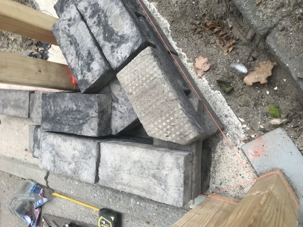

G Greg 19 aug 2018 #21 Zal het morgen even uitmeten, maar ik prefereer toch je laatste optie, vindt de stopme hoek persoonlijker mooier.
B BertPleizier Vaste Beantwoorder 19 aug 2018 #22 Maar misschien een gekke vraag: wat vindt de klant mooier? Uiteindelijk is het niet uw tuinmuur.
G Greg 19 aug 2018 #23 Wel leuk dat je het vraagt, maar de klant ben ik.... Voel me toch een beetje vereerd :D
B BertPleizier Vaste Beantwoorder 19 aug 2018 #25 Dan heb ik uw zin “Heb me weer een klus op de hals genomen :D

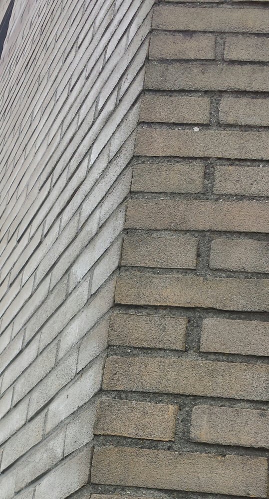

B BertPleizier Vaste Beantwoorder 19 aug 2018 #26 @ Greg: Ik vind deze situatie uitnodigen om op / over het muurtje te klimmen (zeker als het een hoge muur wordt). Daarnaast zijn er weer die uitstekende puntjes die wellicht eens afbreken door stoten. De scherpe hoek in verstek of stompe hoek met kopse steen is dan minder kwetsbaar als alles goed in de specie wordt gelegd. Maar het is en blijft ook een kwestie van smaak.
G Greg 19 aug 2018 #27 Zie die stompe hoek nog niet helemaal voor me met kopse steen. Indien ik halfsteens wil blijven dan krijg ik toch ook een hoek afwisselend met terugvallende steen?
G Greg 20 aug 2018 #29 Dit ziet er wel netjes uit inderdaad. Hier is geen stootvoeg gebruikt tussen de hoeken

De Bob 20 aug 2018 #31 En als u ietsje meer graden zaagt, 2° ongeveer, dan komen alleen de uiterste vlakken/punten tegen elkaar. Nog strakker dus.

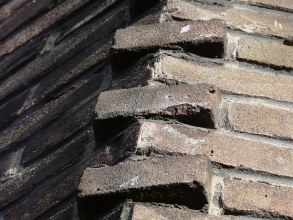

Ralph 21 aug 2018 #32 Of je maakt gewoon ouderwets een muizentand op de uitwendige hoek als je niet wil zagen. De inwendige hoek kan je gewoon hakken.

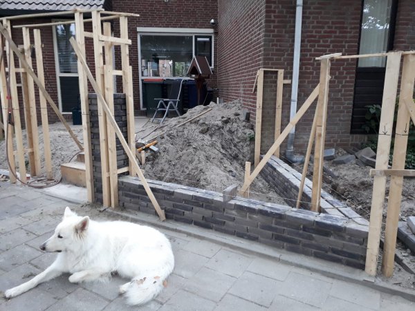

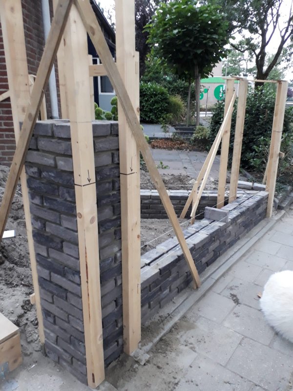

G Greg 23 aug 2018 #33 Zo ben al een beetje weg,. De hoek heb ik leuk opgelost, niet goed te zien op deze foto helaas. Ik zou graag binnenkort mijn tuin willen laten bestraten. Kan het kwaad als het gedeelte onder het straatwerk niet gevoegd is ?
G Greg 23 aug 2018 #35 Zoiets alleen sluit de verstek steen aan op de punt van deksteen aan voorkant dus met een doorlopende stootvoeg
