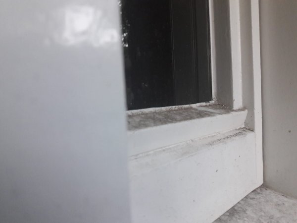

Beste Klussers,
Ik sta op het punt om mijn toiletraam te voorzien van dubbelglas. Nu zit er nog enkelglas in.
Om het glas te bestellen wilde ik de sponningmaat opmeten. Er zit nu nog enkelglas in.
De onderdorpel loopt schuin af, net als de glaslat. Hoe kan ik nu het beste de sponningmaat opmeten?
Ik weet dat de glaslat ongeveer 15mm dik is, 'mag' ik de sponningmaat schatten door het zichtbare stuk glas te meten en daar de glaslat dikte bij optellen? Of zijn er betere methoden om bij schuine onderdorpels de sponningmaat te bepalen?
Mvg,
Werner

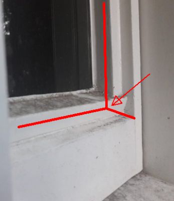

Hoek en afstand opmeten, en je wiskundeboek uit de kast halen... iets met sinus. Let erop dat de omtrekspeling van HR++glas 5 mm moet zijn.
Niet te ingewikkeld maken. Het gaat om dit punt, dat kan je best inschatten door je rolmaat erbij te houden. Het glas wordt altijd een aantal mm's kleiner gehouden.
