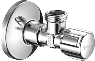

Wat is de beste manier om een inbouwstopkraantje voor een wastafel of een keukenkraan te installeren?
Heb je dan een bepaald soort muurplaat nodig? En misschien ook een inbouwdoos, zoals bij elektra?
Kun je dan na het dichtmetselen nog bij de (flexibele) buis in de muur? Ik gebruik het liefst knelkoppelingen en die moeten bereikbaar blijven. Is daar een nette oplossing voor?

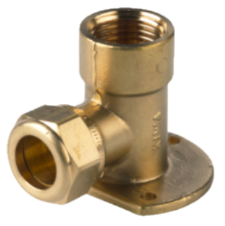

Dat vermoedde ik al. Maar wat voor soort muurplaat dan? De leiding moet bij zo'n stopkraan in de muur weggewerkt worden. Deze kan bijvoorbeeld niet volgens mij:
want hierbij zit de aanvoerleiding op de muur en niet in de muur. Wat voor muurplaat heb ik dan wel nodig?

Wil je toch knel koppelingen gebruiken, dan niet in de muur, maar op de muur monteren.
De getoonde muurplaat is dan ook voor opbouw.

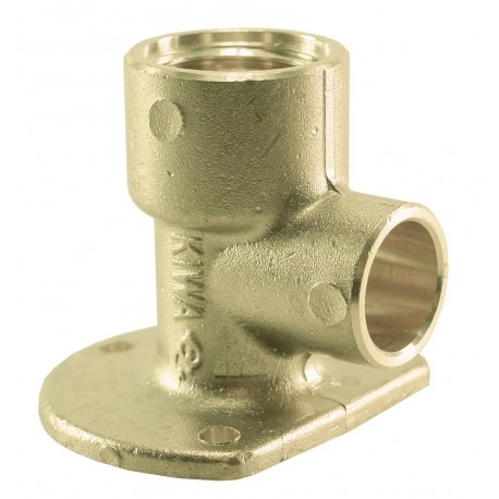

Dat is een muurplaat zonder knel koppeling.
Die heb je in soldeer en pers uitvoeringen van diverse fabrikanten.
Dit is bv een muurplaat die je moet solderen.

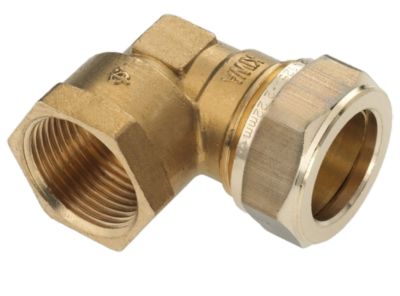

En als je het wel volledig inmetselt, kun je dan ook gewoon een knie toepassen met schroefbus aan de uitgangszijde (wat zo'n muurplaat ook eigenlijk is, alleen dan met schroeven vastgezet)? Dus deze:
(Dit is alleen wel een knelkoppeling aan de aanvoerzijde.)

De knie op de foto krijg je niet goed vast en kan gaan bewegen bij het monteren van het kraantje.

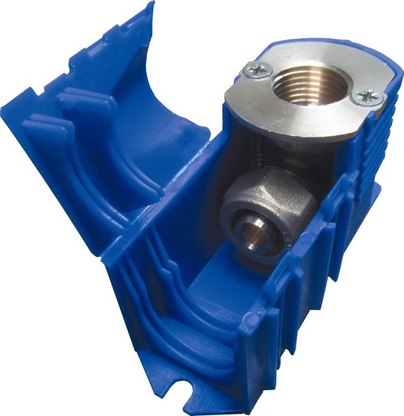

Om mijn eigen vraag even te beantwoorden, ik heb iets gevonden waar dit mee kan, namelijk sanitaire inbouwdozen:
De afbeelding wijst voor zich denk ik. Het is een inbouwdoosje met een geïntegreerde muurplaat. Er bestaan pers- en knelvarianten. Hiermee kun je de koppeling op je meerlagenbuis knellen of persen terwijl de inbouwdoos al ingestort is. De koppeling blijft achteraf neem ik aan ook bereikbaar door de messing plaat los te schroeven en de meerlagenbuis uit de mantel te trekken.
Er bestaan verschillende merken. Begetube, Henco, Levica en Tubipex. Niet heel goed verkrijgbaar zie ik, maar wel her en der (meer fabrikanten kon ik niet vinden overigens). Er bestaan ook dubbele inbouwdozen voor doorstroomleidingen. Verder worden er een vlak plaatje meegeleverd als afstandhouder en extra stevigheid.

De links die ik vond wijzen allemaal naar dezelfde soort inbouwdozen voor sanitair van verschillende fabrikanten. Ik doe mijn best als amateur, maar ik weet natuurlijk niet wat de gangbare situatie is in ons land, daarom kom ik hier. In ieder geval zijn er Nederlandse winkels die deze inbouwdozen leveren. Als iemand opheldering kan geven is dat natuurlijk zeer welkom.

Ik zie echt 0 voordeel in zo'n box.
Achteraf kan je echt niets met de buis of aansluiting, zonder de wand open te moeten kappen.
Standaard zet je een muurplaat of geminibeugel.
Paar schroeven erin om de rotatie kracht op te vangen en dichtsmeren ,klaar.

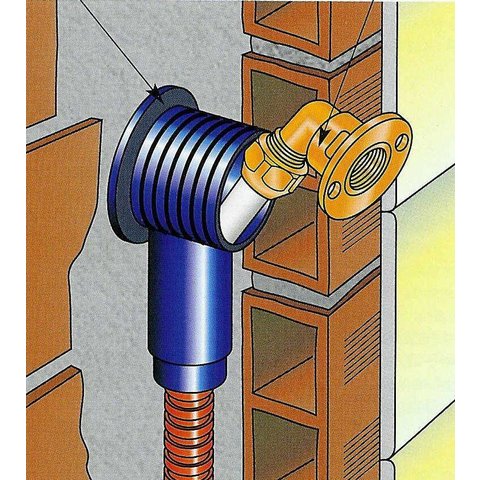

Je hoeft toch niets uit te breken? Als je de plaat losschroeft kun je toch de leiding eruit halen? Ik vond dit plaatje op https://www.iezyshop.nl/ Het is maar een tekening dus misschien klopt het niet?
Leuk die tekening, maar hoe wil je de leiding verder uit de muur halen, als die vast zit in de muur??
Ook al leg je de leiding in een mantel buis, dan kun je hem nooit zo ver er uit halen om bij de koppeling te komen.
In de praktijk werkt dat gewoon niet.

Jaja, ik dacht al zoiets. En inderdaad wil ik graag knelkoppelingen gebruiken. Maar dan wel graag zo dat het door jullie goedgekeurd wordt. :D
Maar misschien als ik maar een klein stukje door de muur ga en vervolgens bijvoorbeeld onder de vloer uitkom, en de buis bovendien nagenoeg recht leg, dan is het misschien mogelijk om hem er een stukje uit te trekken zoals op het plaatje.
