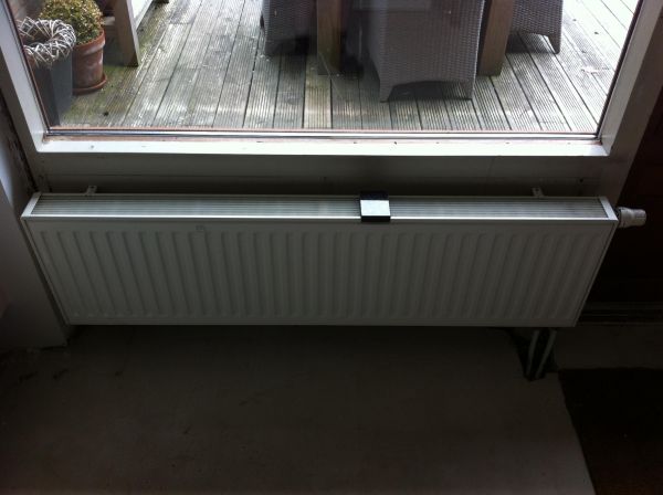

De nieuwe keuken is geinstalleerd, het schilderwerk zit er (bijna) op. Nu is het tijd om de op maat gemaakte granieten vensterbank te monteren. De vensterbank is aan de onderkant voorzien van een houten inleg.
Zoals je op de foto kunt zien komt de vensterbank (150 cm breed) boven de radiator. Bovenkant vensterbank = bovenkant ligger van het kozijn.
Links en rechts van het kozijn heb ik staanders waarin ik goed houvast kan vinden voor de schroeven. Achter de radiator heb ik alleen de horizontale ligger van het kozijn (waar ook deels de vensterbank voor komt). Daaronder is het naar mijn idee maar dun plaathout (daarachter isolatie en buitenkant zijn schrootjes).
Vanwege het totaalgewicht (21 kg) en om doorbuigen tegen te gaan dacht ik aan minimaal 4 beugels. Links in de hoek, 2 achter de radiator en 1 rechts.
Mede door het gewicht wil ik daarom bij een lokaal metaalbewerkingsbedrijfje stevige metalen beugels laten maken welke doorlopen tot op de vloer. De bovenkant van de beugel (wordt aan de ligger van het kozijn geschroefd) krijgt trekkracht te verduren, de onderkant van de beugel (zo'n 55-60 cm lager) vooral drukkrachten.
Welk idee hebben jullie qua beugels? Alleen de rechter beugel komt voor een groot gedeelte in het zicht en zou daarom dus zo ver mogelijk naar binnen toe gemonteerd moeten worden (tegen de ophangbeugel van de radiator aan). Enige "probleem" is dan dat daar niet de staander van het kozijn meer zit.
De beugels zullen naar mijn idee gelast moeten worden op 90*, aangezien je bij een gebogen beugel door de ronding van de bocht pas onder de horizontale ligger van het kozijn kan schroeven en daar heeft een schroev niet zo veel houvast.
Zouden jullie bijvoorbeeld kiezen vooreen gebogen beugel (5 mm dik?) of voor een gelastje beugel, zodat deze mooi in een 90* hoek loopt?
PS 1: de foto is van voor het schilderwerk :D
PS 2: op de radiator ligt niet het vensterbankje, maar een reststukje van de granieten spatrand van het aanrechtblad :D
