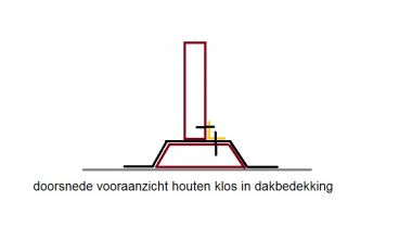

Ik ben van plan om een meranti balustrade op een plat dak van 2,5 bij 7 meter te plaatsen. Aan de kant van het huis kan ik die wel aan de muur bevestigen, maar ik zit een beetje met de overige staanders. Ik wil, om lekkage te voorkomen, eigenlijk niet door de pas vernieuwde bitumen dakbedekking boren. Als ik 'm echter grotendeels "los" op het dak zet ben ik bang dat ie er bij een zware storm een keer afwaait. Hoe bevestig ik de staanders op dak?

Maken ze eerst het dak bedekking en daar op houten klossen die worden om plakt met teer en daar op word het hout van hek op vast geschroefd zo deden ze het vroeger

@Henk: kijk, da's al fraaier. Zo zal het ook ooit gezeten hebben. Ik kan me herinneren dat we bij het verwijderen van de oude bitumenlaag tussen het grind wat verrotte klossen hout op de hoeken zagen zitten. Die zaten blijkbaar op het bitumen vast. Ik denk dat ik het zo maar ga doen. Zou Tixophalte ook voldoen of moet ik echt teer gebruiken om die klossen op de bitumenlaag te lijmen?
