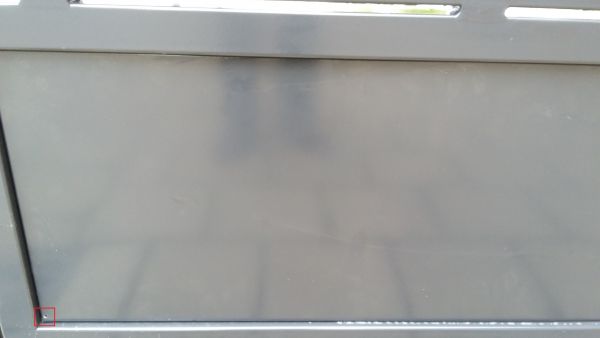

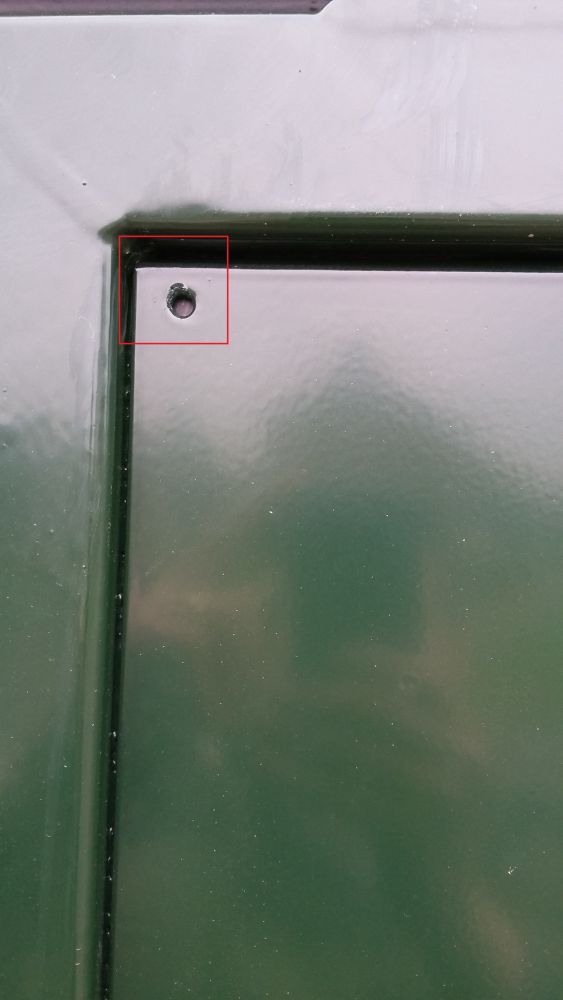

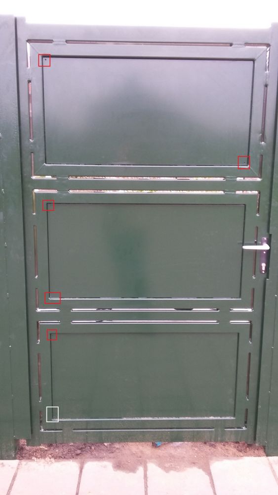

Vorige week hebben wij ons nieuw hekwerk gekregen met twee bijbehorende poorten. Ons is nu opgevallen dat er een paar gaatjes in de poort zitten. Ons lijkt dit vreemd, maar is het dat ook?
The headhunter
Zou kunnen, je ziet het vaker bij verzinkte kokers om ook in de koker te verzinken en om te voorkomen dat er water in blijft.
Poster
Als de poort gegalvaniseerd/verzinkt is, dan moeten er gaten in de profielen zitten, anders ploft het in het zinkbad uit elkaar.
Men is verplicht het "open" aan te leveren.
Waarschijnlijk zitter er ook in de staanders gaatjes, maar dan aan de onderkant, ook die moeten open aangeleverd worden.
Ik zou ze wel afdoppen, anders loopt er maar water in, waar u niet meer bij komt, misschien kunt u bij een bouwmarkt wat rubber dopjes kopen.
Djm008
Behandeling poort:
Termisch verzinkt ISO norm EN 1461
Coating volgens NEN5254
Poster
Ziet er netjes uit.
Djm008
Ik snap alleen die gaatjes niet...sorry ik ben een leek...
Poster
kijk hier
Gesloten holle profielen/kokers b.v. zouden in het zinkbad (450°) zo opwarmen, dat ze "ontploffen" , daarom worden er gaten in geboord, de lucht in het profiel moet er vrij uit kunnen stromen, tevens wordt de binnenkant verzinkt.
Djm008

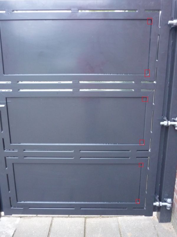

En als ze uit bad komen, dan hebben de gaatjes eigenlijk geen nut meer toch? Of zie ik dat verkeerd...?
Ik vraag me dan even af of de platen van voor en achterzijde op elkaar zijn geperst. Als je door het gaatje heen kijkt, kijk je tegen een plaat op. Zouden ze dan aan elkaar in bad zijn gegaan. Zie ook de bovenste foto.
Poster
De gaatjes krijgt u erbij, en hebben geen nut meer.
En ja, Ze zijn zo in het bad gegaan zoals u ze ziet. (Kijk even bericht boven voor de werkwijze)
