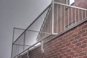

Wij willen een veilig hekwerk op een plat dak bevestigen. De buitenste rand bestaat uit een 1 steens muur en deze is volgens de constructeur te zwak voor bevestiging. Er zit wel een betondak op maar daar willen we niet bovenop bevestigen want dan wordt het balkon te klein.
Wie heeft een perfect idee ?

Hoeveel scheelt het aan de buitenkant van de geven of op de rand van het dak?

U kunt zomogelijk strippen op het betondak bevestigen, overstekend, en daar op het einde het hekwerk plaatsen. Ik weet niet of dit mogelijk is op het betondak i.v.m. de dikte/stevigheid.
Plaats even een foto van de situatie.
Wgb
Zoiets.
Poster
Dan heeft u zelfs nog steun van de zijkanten, en komt niet het hele voorhek gewicht op de strippen aan.
Maar weet u ook de constructie/dikte van het betondak.
