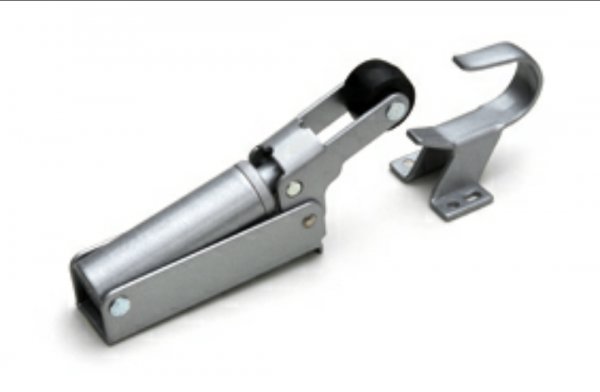

Hoe heet zo'n deur sluiting / borg ?
Mijn liefje heeft zichzelf opgesloten in het toilet en het duurde vrij lang voor ze er uit was. Ik was zelf niet thuis :-(
Wat later bleek, was dat de schoot van de deurklink inwendig was gebroken en dus in het kozijn bleef steken, ook als de klink bewoog.
Uiteindelijk heeft ze met veel geweld nóg een breuk weten te forceren, waardoor de deur weer open kon en zij er uit.
Ik wil dat dit nooit meer kan gebeuren en overweeg in de deur zo'n verend rolletje te zetten, wat de deur gesloten houdt als je m in het kozijn drukt. Je kan dan zonder klink de boel altijd openen, ook van binnen. Er komt dan een binnengrendel vrij/bezet bij voor het mooi.
Maar hoe heet zo'n rolslot ? Ik kan het niet vinden.
Het zat vroeger wel in kastdeuren.... het is een vertikaal cylindertje, met waarschijnlijk een veertje er achter, dat en beetje uit de deur steekt en in het kozijn valt.

Zoek onder "deursluiters/deurveren", dan kom je deze rolveren tegen.
Dankjulliewel, met de tip rolslot kom ik verder, maar ik zoek geen opbouw.
Wat ik bedoel wordt uiteindelijk gevonden met de term "insteek rolloop slot".

Bedoel je soms een slot met een rolschoot? Die zijn makkelijker verkrijgbaar...
De kans dat dit nog een keer voorkomt is bijzonder klein, dus gewoon de moeite/kosten besparen en er gewoon weer een normaal slot in zetten.
Want een slot met rolschoot waarop een WC garnituur past zal een zeldzaamheid zijn.
Alternatief (maar ook past daar geen WC garnituur op)is een normaal slot met knopcilinder.
Breek de kruk af dan kun je altijd nog met de knop de deur openen en mochten er evt. kinderen zijn die er zich een keer in opsluiten dan kun je de deur altijd nog van de buitenkant met een sleutel openen.

Gerrit er hoeft ook geen wc deurbeslag op.
zo als ik het begrijp komt er gewoon een haakje aan de binnenkant.
Volgens mij is dat weer wat anders en ik betwijfel of dat geschikt is voor een WC deur.
Die zie je eerder op kastdeurtjes, meterkasten enz.
Een rolschootslot kom je eerder tegen op winkeldeuren, klapdeuren ed. en staan er om bekend dat ze zeer makkelijk open gaan zonder de kruk te hoeven bedienen maar bij een beetje wind toch de deur dicht houden.
