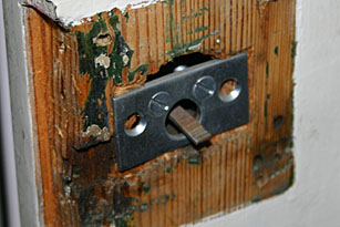

Het slot van mijn voordeur had wat speling (aan de buitenkant).
Ik aan de binnenkant het slot eraf halen en de cylinder weer vast draaien.
So far so good.
Nu moet het slot er aan de binnenkant weer terug op, maar hoe krijg ik in hemelsnaam dat palletje in het corresponderende sleufje.
Ik sta al ruim een uur te proberen, maar ik krijg het niet voor elkaar.
Is daar een of andere tip voor waardoor dat makkelijk kan.
(Ik heb al met een touwtje geprobeerd, maar zonder resultaat)

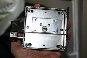

Hallo allemaal,
Weer een uur later, en enige krachttermen verder :wink:, heb ik het voor elkaar gekregen.
Ik heb aan de binnenkant van het slot enkele kartonnetjes geplakt om het palletje te leiden. Dit lukt natuurlijk niet in één keer, maar wel na drie keer.
Klus geklaard!!!
