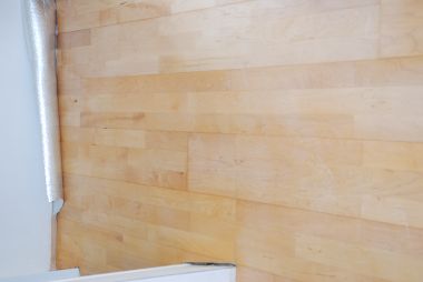

Uiteindelijk besloten om de vloer te laten schuren en te laten behandelen met een eenmalig aan te brengen wasolie op natuurlijke basis. na twee dagen schuren zag de vloer er mooi egaal en erg licht uit. Alle verkleuringen van de geel geworden (fabrieks)lak waren eruit.
Donderdag is de vloer in de wasolie gezet ( na een schitterende proefplank!!!) en vandaag wezen kijken ( mochten er niet eerder op lopen). De vloer valt ons tegen, dinsdag avond komt de parketteur kijken maar graag voor die tijd jullie mening :
* de vloer is op sommige delen weer geel ( net alsof de lak niet goed was weggeschuurd)
* soms bij de naden ook een gele gloed
Enig idee wat dit zou kunnen izjn ?

Klinkt in der daad als een slecht geschuurde vloer, maar is moeilijk te beoordelen zonder foto's. Deze kan je overigens plaatsen door op de link 'Afbeelding uploaden' te klikken bij het plaatsen van een bericht (zit net boven het tekstvak).

Even een korte update, de parketteur is geweest en heeft de vloer bekeken. In eerste instantie vond hij dit een normaal beeld voor de vloer. Nadat wij hem nog eens op de verkleuringen hadden gewezen 9 zieook de foto) zal de vloer nu worden overgedaan. Hij wordt dan "dieper" geschuurd , gepolijst met gewichtenop de nachine ( weet iemand wat dat is )
en dan opnieuw in de olie gezet. De kosten zullen we dan gelijkelijk verdelen

Ik heb ook nog even navraag gedaan en bij Maple hout kan je soms het idee hebben dat de lak eraf geschuurd is, terwijl dit nog niet het geval is!
Misschien is het overigens verstandig om na het schuren eerste een stukje te proberen op de plekken die erg geel werden. Mocht de vloer weer geel worden, dan raad ik je aan om andere (merken of type) afwerkmiddelen te gebruiken. Zo zijn er vele andere wasolie producten beschikbaar, of zou je structuurolie (wordt o.a. voor meranti vaak gebruikt) kunnen proberen.

Bij Maple (esdoorn) loopt de draad vaak golvend van wortel naar kruin.
Hierdoor krijg je als het ware een "vleugverschil" in de planken, alsof je fluweel langs twee kanten strijkt en dan onder schuin licht bekijkt.
soms kan de draad over zo'n groot deel "andersom" lopen dat je bijna een soort kopshout krijgt, dat verklaard ook het zuigverschil en de reden waarom olie niet lekker werkt op Maple.
Door impregneren met olie helpt maar dan wel de delen die al verzadigd zijn weer afnemen.
Eenmaal volledig geïmpregneerd hou je dus nog steeds een glansverschil maar dat komt door die wisselende draadrichting. Het hout is dan wel volledig doordrongen van olie en kan in de was gezet worden.
