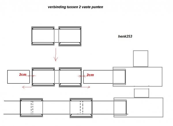

(2) De nieuwe buis en hulpstukken (45, 90, T) die onder de grond komen (onder een tegelpad) moet je niet lijmen begreep ik (al las ik hier ergens dat dat voor 75 mm weer wel moet???). Dus kiezen voor manchet of kun je ook de lijm-hulpstukken nemen maar gewoon NIET lijmen?

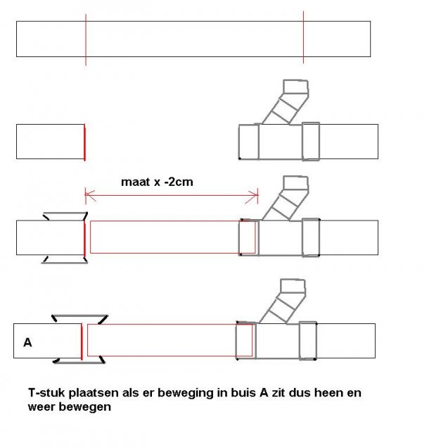

(3) Ik vraag me nog af of er tips zijn hoe ik het T-stuk in (tussen) de bestaande buis krijg en hoe ik de regenpijp er tussen krijg. Maar dat is niet de meest relevante vraag voor me. Daar kom ik vast wel uit. Tips zijn welkom!

Deze worden gelijmd 75 of je gebruikt manchet verbindingen.
heb hier op het forum wel tekeningen staan om een t-stuk er tussen te plaatsen.
als je bv 70 buis hebt neem je een verlende reparatie sok schuift hem een stuk over buis zet t-stuk er tussen en je schuift verlende reparatie sok te rug.

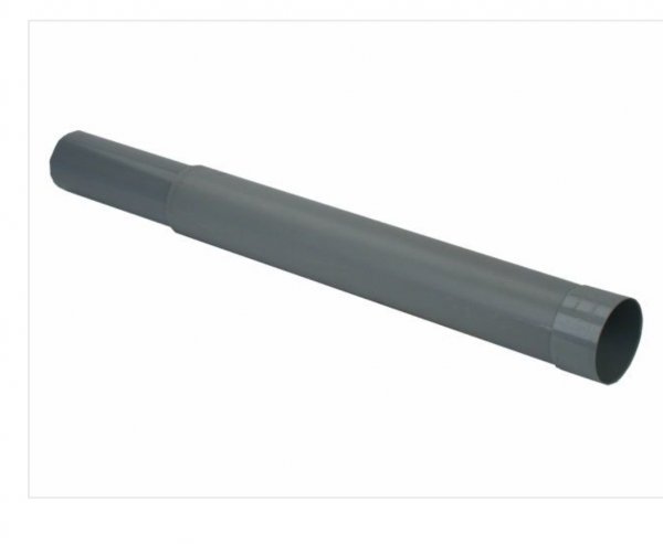

U zou de regenpijpen in 80mm kunnen uitvoeren. Met een hwa schuifstuk 80-75 eronder. Deze past dan weer in een bocht of t-stuk 75mm. Vangt ook een beetje de verzakking van de grond op.
Wel lijmen.
