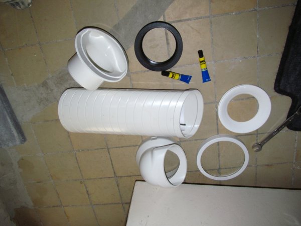

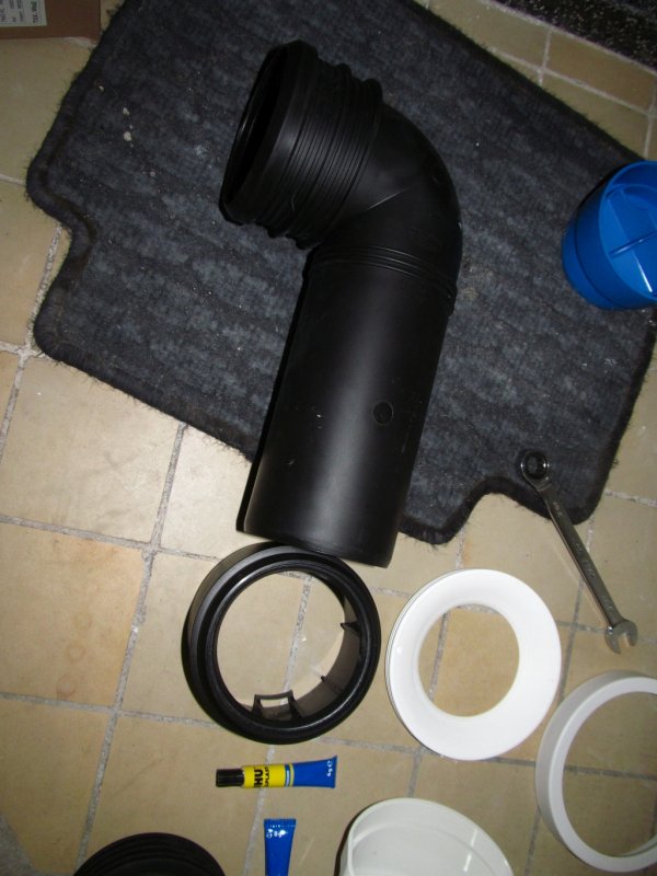

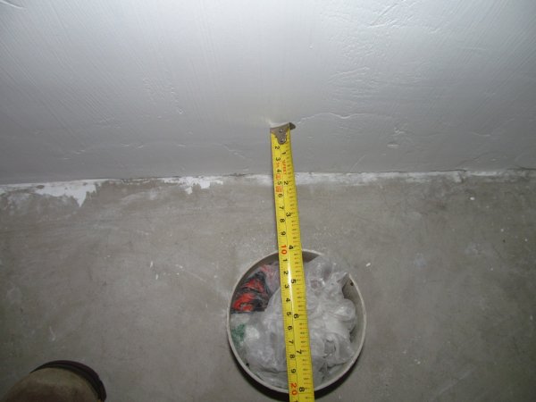

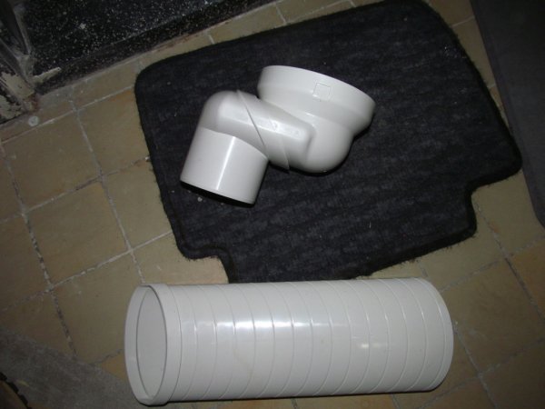

Ik zit met de volgende probleem.
Wc ruimte is vij klein, dus pot ophangframe moet ietjes meer naar achteren toe.
Hierdoor, heb ik een sprongbocht nodig (inmiddels gekocht).
Afstand van muur tot hart 110 afvoerbuis is 15cm (9,5cm tot rand afvoerbuis).
De 110 pvc buis uit de vloer steekt te ver uit de grond, kan ik het gewoon een stuk afzagen of afzagen vlak met de grond?
Kan ik sprongbocht boven de vloer monteren of moet je persee ind e vloer wegwerken?

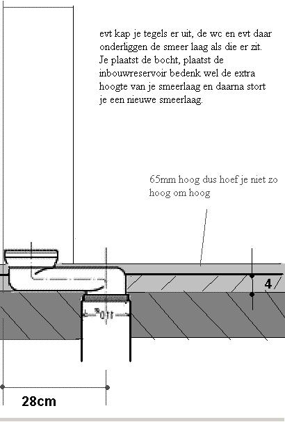

Henk253
Een sprongbocht word in de vloer/smeerlaag geplaatst.
Plaats eens een foto hoe het zit bij jou.
BMW318TI
Zoals altijd many thanks! :super: :bedankt: :prima:
Ik heb sprongbocht nog niet gemonteerd.
Ik zal eens foto maken van de afvoerbuis uit de grond.
Of is het beter idee vloer open te maken en gewoon 110 pvc bochten lijmen zodat het mooi tegen muur raakt. Moet er dan ook enige afstand zitten tussen afvoerbuis en muur?
Sprongbocht is dat wel goed idee i.v.m. vesrtopping?
Henk253
Sprongbochten worden al jaren toegepast.
Maar als je onder de vloer kunt komen dan kan je er voor kiezen om vloer open te maken en afvoer te verleggen.
Vaak zit er een bouwkundige constructie in de weg.
Daarom is iedere situatie anders zien is vaak weten hoe je het gaat aan pakken.

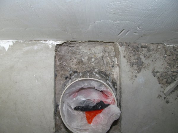

Ik heb foto's gemaakt.
Alleen mijn computer leest sd kaartje niet, effe fixen dan alsnog posten :oops:

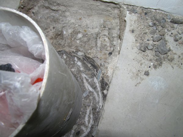

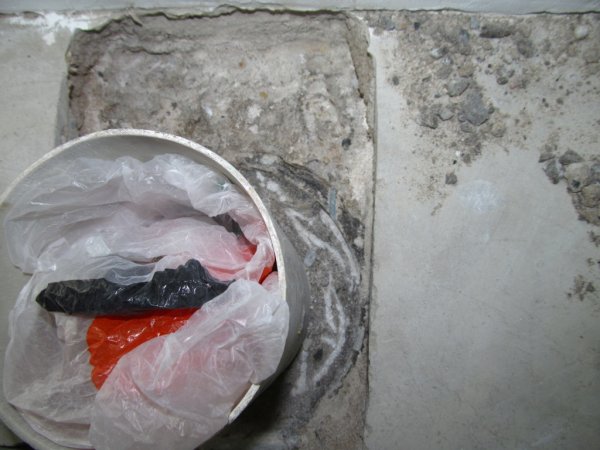

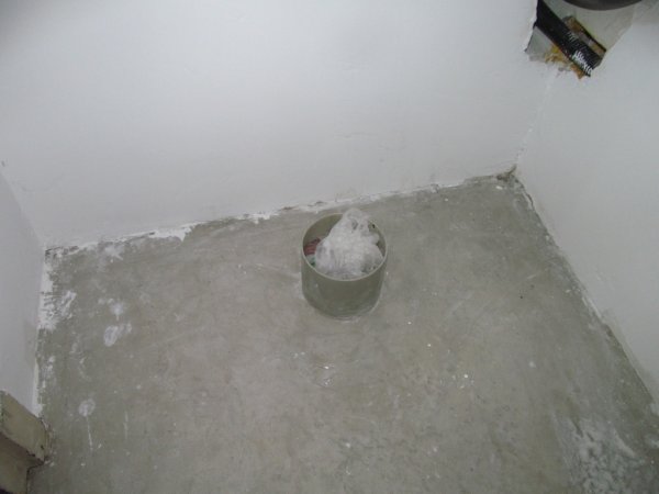

Ik heb stukje toplaag rondom afvoerbuis van vloer eraf gehaald. Zo te zien is 110 pvc buis in grotere asbest buis vastgezet met beton. Diepte van asbestbuis rand naar rand van toplaag is 4cm.
Ik kan dus 110 pvc afzagen tot die diepte?
BMW318TI
Gefixed fot's hierzo:
Henk253
Gewoon zo laag mogelijk af zagen net boven asbest rand.
mocht de bocht niet vergenoeg weg zitten dan kan je een laag egaline over je bestaande vloer heen doen.

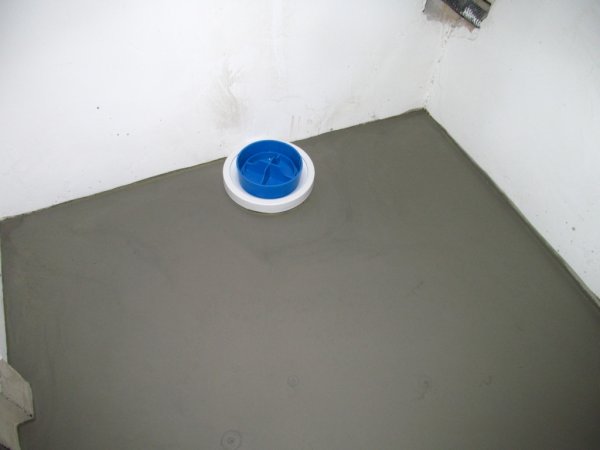

Ik heb vloer opgehoogd met beton, nu was ik hemaal vergeten.
Is er speling nodig tussen muur en beton?
:oops: :oops: :oops:
Dankje :D
Rola
Zonder vloerverwarming niet, beton krimpt nog wel een klein beetje.
BMW318TI
Bedankt :prima: :klusjesman:

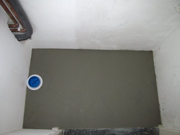

Jullie allemaal bedankt.
Hierzo het eindresulaat.
