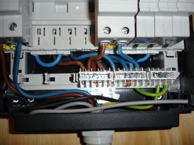

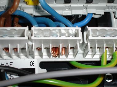

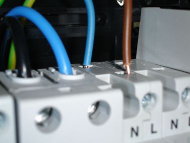

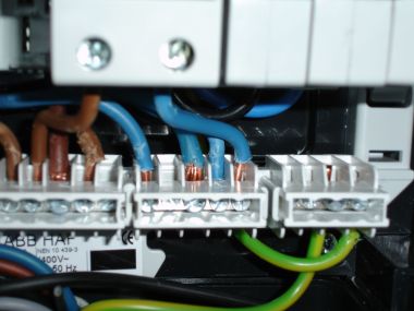

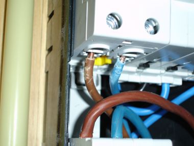

Wil ik nog even wat zeuren... Dit zou ik toch netter doen, of is dit gewoon? Hij had een stevige bril op dus misschien ziet hij het allemaal niet meer zo goed :-)
En ik wist niet dat er kabel is die uit meerdere 2,5 mm2 (of 1,5 mm2) aders bestaat???
De forumregels verbieden ons werk uitgevoert door derden te beoordelen.
Maar er is niets mis mee.
Alleen had ik die kabel eronder iig horizontaal en vertikaal even in een buis gedaan en waterpas gezet.
Op die manier bedoelde ik mijn vraag ook, niet als afkraken van een collega maar van hints, tips en suggesties over hoe het ook had gekund. Ik was er ook van uit gegaan dat hij een buis om de YMVK-kabel zou doen maar die had ie niet bij zich.
