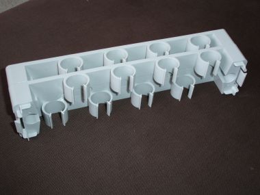

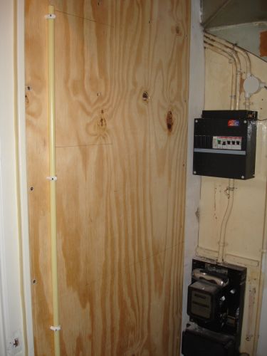

Zo, de 18 mm underlayment plaat zit op de muur, heb de nieuwe groepenkast en het verloop van de 5x6mm2 kabel alvast getekend en de aardleiding (6 mm2 vertind) gelegd. A.s. zaterdag 9 januari komt de installateur. Erg prettig dat ik er een gevonden heb die meedenkt. De kast die ik krijg heeft bovenop 2 rijen met 8 gaten voor 16 mm buizen, en ik wist dat daar speciale klemmenstroken voor bestonden waarop 2x8 buizen in 2 lagen konden worden gemonteerd, kon ze alleen nergens op internet of in de bouwmarkten vinden. Die neemt ie dus voor me mee :) Staat veel mooier dan wat ik ook vaak zie, nl. dat de voorste rij via een stukje flexbuis met een buis op de achterwand wordt verbonden.

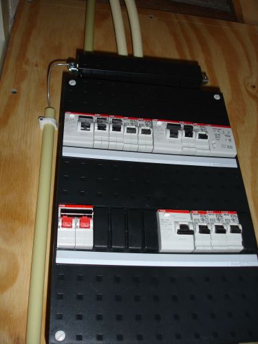

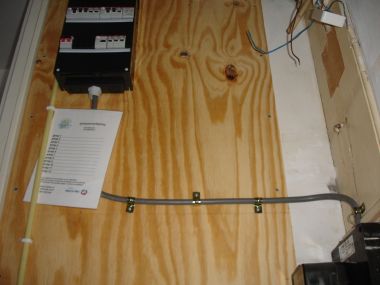

Nou, de vakman is geweest. Al met al hou ik het idee dat ik het zelf netter had gedaan... Maar goed, het was een geschikte kerel en na twee uur klussen en koffie drinken (...) had ik een nieuwe groepenkast. De drie bestaande groepen heb ik even provisorisch door wat (flex)buis laten lopen en op de groepenkast aangesloten; nu kan ik stap voor stap de nieuwe leidingen trekken en aansluiten. Als alles klaar is laat ik een inspectie uitvoeren, voor de verzekering en vooral ook voor mijn eigen gemoedsrust. Maar ik kreeg complimenten van 'm voor mijn eigen installatiewerk, als amateur altijd leuk :mrgreen:
Hij had bovendien dubbele invoerklemmen voor me meegenomen; kan ik de PVC-buizen netjes in 2x8 rijen aanleggen.
Wel grappig nog: hij dacht dat mijn aarde nog via de waterleiding liep... Groot was zijn verbazing toen hij zag dat Enexis de aarde levert via de bekabeling, daar had hij niet op gerekend, gek genoeg?!
