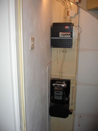

Hieronder een foto van mijn kelderkast met daarin de elektra. Ik ga een nieuwe groepenkast plaatsen met meer ruimte voor nieuwe groepen; deze is zo vol en ik wil er plm. 5 groepen bij maken. Bovendien wil ik de achterwand (waar de elektra nu op gemonteerd is) eigenlijk gaan gebruiken voor planken.
In feite wil ik de groepenkast, meter e.d. verplaatsen naar het linkermuurtje, t.h.v. de schakelaar (die ik dan verwijder). Hiervoor wil ik een stuk OSB tegen de muur schroeven waarop ik de nieuwe (!) groepenkast kan monteren en aansluiten, plus alle overige zaken zoals ADSL-modem, e.d. Dan kan ik e.e.a. alvast aansluiten, waarna ik de meter laat verplaatsen en een hoofdschakelaar laat plaatsen.
Voordeel van de nieuwe plek van zo'n groepenkast is a) dat ik de achterwand in zijn geheel kan gebruiken voor planken (bergruimte) en b) dat de elektra altijd goed bereikbaar blijft, ook als die planken vol staan.
Mijn vragen:
- Mag ik de groepenkast op het linkermuurtje monteren, dus haaks op de toegangsdeur? Ik vind er niets over in mijn samenvatting van NEN1010. Moeten deze altijd op een dragende muur worden geplaatst of is een binnenmuurtje genoeg?
- Wordt het een dure aangelegenheid om de meter te laten verplaatsen door bijv. het energiebedrijf, of mag een installateur dit doen?
- Weet iemand wat ik kan verwachten van de aansluiting bij de hoofdzekering? Kan een installateur de bekabeling die daaruit komt verlengen richting de nieuwe plek van de hoofdzekering/hoofdschakelaar?

Hij mag op dat linkermuurtje,dat weet ik zeker.....
Als het energiebedrijf moet komen om te verplaatsen dan is dat niet goedkoop,dat weet ik ook zeker....
Instalateurs doen dit volgens mij niet (ze kunnen het wel)omdat het onder spanning moet gebeuren en als er wat misgaat dan waarschijnlijk bij meerdere huizen in de straat.....en dat kan ook wat kosten kan ik me zo voorstellen...

Installateur mogen dat niet, nooit.
Een monteur mag nooit onder spanning werken.
Een installateur mag hoofdzekeringen en kwh meters niet verplaatsen.
Lichtpunt
Vergeet het verhaal van meter verplaatsen gezien de lengte van de inkomende voeding, dit zal echt de nodige vele euri's gaan kosten aangezien er geen noodzaak is.
De meter en voeding vanaf buiten is een exclusief recht van het energiebedrijf.
De rest boven de meter kan allemaal naar links verplaatst worden, alleen zal er een nieuwe meterverbinding gemonteerd moeten worden.
Daar hiervoor het zegel verwijderd en opnieuw aangebracht moet worden moet u hiervoor contact opnemen met een erkend E-installateur.

Okee, dus even samenvattend voor mezelf:
- ik mag zelf een nieuwe groepenkast plaatsen op het linkermuurtje, met daarin opgenomen een hoofdschakelaar, meerdere ALS en automaten;
- een erkend installateur moet komen om de 4 mm2 draden vanaf de meter aan te leggen, vanwege de verzegeling;
- de meter verplaatsen doe ik niet vanwege de te verwachten kosten.
Dank!

Ik heb een installateur om een offerte gevraagd voor het aansluiten van mijn nieuwe groepenkast, maar ik begrijp van hem dat het helemaal niet is toegestaan dat de groepenkast op een ander vlak is aangebracht dan de meter. Volgens hem moet de groepenkast recht boven de meter worden aangebracht, en heb ik dus geen andere optie dan de huidige groepenkast in één keer te vervangen door een nieuwe. Op zich ook niet zo'n probleem, dan laat ik de huidige 3 groepen (1 automaat is op dit moment niet aangesloten) aansluiten op de door hem nieuw geplaatste groepenkast en leg ik later de nieuwe leidingen.
Lichtpunt
Dit is een eigen regeltje van deze installateur, u mag wel uw nieuwe verdeelkast op een ander vlak monteren dan die waarop de meter zich bevind. Er is geen enkele norm die dit verbied.
Vraag deze goede man eens naar de NEN-norm waarop deze dit baseerd?
Zolang de tussenafstand niet meer dan 2 á 3 meter is en de verdeelkast zich in dezelfde ruimte bevind is dit geen probleem.
Let wel, we praten over het gedeelte na de Kwh meter.
Vraagt u eens een andere erkende installateur
