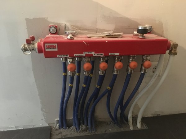

Ik heb een 6 groeps vloerverwarming verdeler, waarvan ik tijdelijk 1 groep wil dichtzetten. Het is een ruimte die (nog) niet geïsoleerd is en waar het zonde is om te stoken. Er zitten 'ventielen' of 'kleppen' tussen met een pennetje wat ingedrukt wordt om het ventiel te sluiten. Ik zat me af te vragen of er dopjes zijn waarmee ik de ventielen tijdelijk kan afsluiten. Of is er een andere oplossing?

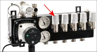

"Normaal" zitten er op de kranen al dopjes waarmee je een groep kunt afsluiten/regelen
Ja, gewoon met de klok mee draaien, dan is hij dicht.

Maar even het antwoord op mijn vraag checken, die oranje dopjes zijn alleen maar afdekdoojes, die drukken dat ventiel dicht?
Top, ik dacht dat die oranje dopjes alleen ter bescherming waren voor de pennetjes van de ventielen. Maar het blijkt zowaar ook dat je de ventielen kan sluiten door het dopje aan te draaien. Dankjewel voor jullie hulp. Nu nog een regeling voor die 2 groepen. Iemand tips of goede ideeen?
