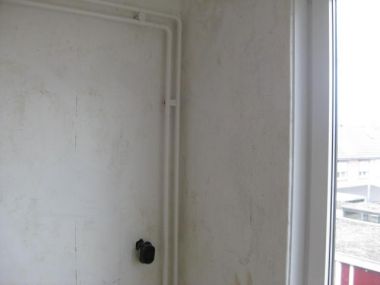

De muren van de kamer van ons zoontje van 2 willen wij behangen met glasweefsel en eroverheen verven. De muren zijn egaal hoewel op veel plaatsen nog wat gaatjes zitten van max 3 mm diep en weer gaten die royaal zijn gevuld.
ik vraag om hulp bij de gehele klus: voorbehandelen, voorstrijken en hoe te werk gaan bij het behangen en dan vooral in de hoek bij de verwarmingsleidingen ( zie foto). die zitten zo'n 3 cm van de muur aan de raamkant.

1. U vult de gaatjes op met een vulmiddel op gipsbasis. Schuur deze plekjes tot ze volkomen vlak zijn. De muren moeten perfect glad zijn want elke oneffenheid drukt u door het behang en blijft zichtbaar.
2. Haal de beugels van de verwarmingsbuizen los. Kunt u deze niet volledig van de muur schroeven dan plakt u het weefsel tot tegen de beugel en snijdt u met een scherp hobbymes in de lengterichting van de beugels, resp. het plafond ( bij de verticale beugel ) en tot aan de aangrenzende wand ( bij de horizontale beugel ) het weefsel zodanig dat dit om de beugelbevestiging heen kan. De doorgesneden vlakken kunt u vrijwel naadloos weer tegen elkaar plakken.
3. Snij de banen eerst op maat ( hoogte van de kamer + 10 cm. ) en aantal nodig in de breedte. U mag glasvezel niet doorplakken in inwendige hoeken, maar slechts 2 cm. door de hoek op de aangrenzende wand. De volgende baan komt dan, na het zetten van nieuwe potlood loodlijn, over deze strook en wel zodanig dat de baan aan de rechterzijde op de loodlijn staat. Zo kunt u weer volkomen recht verder met de volgende baan. Dit doet u omdat muren zelden recht zijn in hoeken.
4. Rol de muren eerst voor met verdunde muurverf in een kleur die dicht bij de af te werken kleur komt en laat deze goed drogen ( 24 uur ).
5. Zet vanuit de hoek van de wand waar u begint een potlood loodlijn ( met waterpas of schietlood ).
5. Rol met een vachtroller van 18 / 25 cm. de lijm 1 baanbreedte +10 cm. op de muur. Wees royaal met de lijm. Plak de baan op de muur met bovenaan een overlap van ca. 4 cm. Let erop dat het vezel precies tegen de potlood-loodlijnlijn wordt geplakt.
6. Met een kunststofspatel strijkt u van uit het midden van de baan naar de zijkanten en vervolgens naar boven en beneden de baan volledig vlak op de muur. Overtolige lijm druk u naar de zijkanten weg. De baan moet direct volledig vlak op de muur zitten. Bobbels trekken niet weg bij glasvezel!
