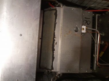

Met het schoonmaken van onze CV drukte ik een gat in een stalen afdekplaatje boven het brandergedeelte. Zie foto's. Ik durf hem niet terug aan te zetten. Doe ik hier verstandig aan of kan het weinig kwaad?
We zijn pas verhuisd naar deze woning en de vorige eigenaar heeft nogal bezuinigd op het onderhoud.
Het gaat om een Agpo Combifor (systeem met WTW-unit) van 1999.

Het betreft een gesloten toestel, je rookgassen zullen gaan recirculeren.
Dit is idd een gevaar.
Uit zetten en niet meer aan is het advies in dezen.

Dit is inderdaad gevaarlijk, en als het metaal in
deze staat is dan kan het alleen nog maar erger worden.

Ik was inderdaad al bang voor het rookgassen verhaal Obelix2. De kap is inderdaad verrot, plaatselijk weliswaar, je ziet ook de groene oxidatie eronder.
Dat zal wel weer een hele nieuwe brander-unit worden? Het is een heel simpel kapje dat ik in 10 minuten maak met het juiste gereedschap, helaas werk ik tegenwoordig niet meer als metaalbewerker :(
Zou ik er een plaatje overheen kunnen schroeven / lijmen / lassen ??

Idd een plaatje er over heen, met vuur vaste kit.
Werkt weer als een tierelier.
Voorlopig dan en een beetje meer haast achter de nieuwe ketel zetten.
Niets meer gaan vervangen, is water naar de zee dragen.

Zou er geen parkers inzetten, de kap is al rot, dus de stevigheid is eruit.
als je ze te hard aantrekt, trek je ze er misschien we dwars doorheen.
neem gewoon hittebestendige kit, goed laten drogen, en het plaatje zal er echt niet afvallen.

Rookgas verzamel kap is een los verkrijgbaar onderdeel, en is niet eens zo heel duur!

Ik heb er een stalen plaatje op gelijmd met vuurbestendige kit (Den Braven kit max. 1200C). Ik hoop dat het blijft zitten.

De ketel ploft af en toe een beetje sinds het lijmen. Dit horen we door het hele huis via de ventilatiekanalen. Het ploffen is afkomstig van het branderbed, een klein deel van het branderbed gaat af en toe uit/aan. Ik wil even weten of dat gevaarlijk is.
De installateur die is komen kijken voor een offerte gaf aan dat 'het niet wenselijk is'. Volgens hem is het vervuiling van het branderbed. Ik heb al goed proberen te stofzuigen maar dat helpt niet. Kan ik nog op een andere manier schoonmaken?
