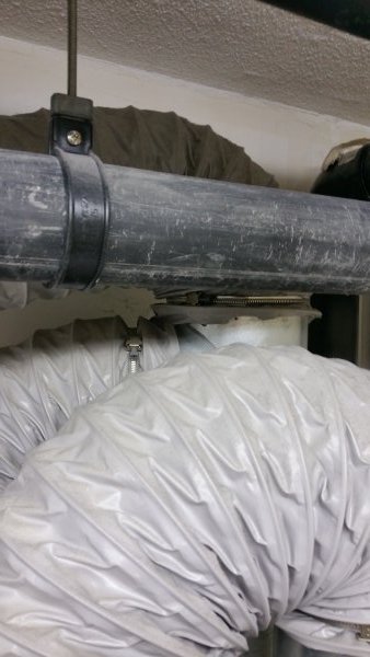

Net een huis gekocht uit 2005 met een wtw- installatie: Zehnder Stork. Type weet ik nog niet, want ik kan dat nergens aflezen op de kast.
Hierbij foto:

Begin eerst met filters vervangen, eventueel daarna kanalen laten reinigen.
En de bochten aan de rechterzijde zijn sowieso veel te krap aangelegd. Meer weerstand = meer geluid.

The headhunter
De bochten die je hier ziet zijn 2x krapper dan een standaard haakse bocht, en ook nog standaard flexibel dus zoals nu gemonteerd enorme weerstanden en dan gaan ventilatoren lawaai maken.

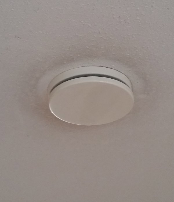

De ventielen in de woonkamer hoor ik brommen, ook op stand 1: Niet zo hard, maar van mij hoeft het niet. In de woonkamer zitten er 2 zo'n 4 meter uit elkaar, tegenover elkaar.
Dit is het ventielsoort in de kamer:

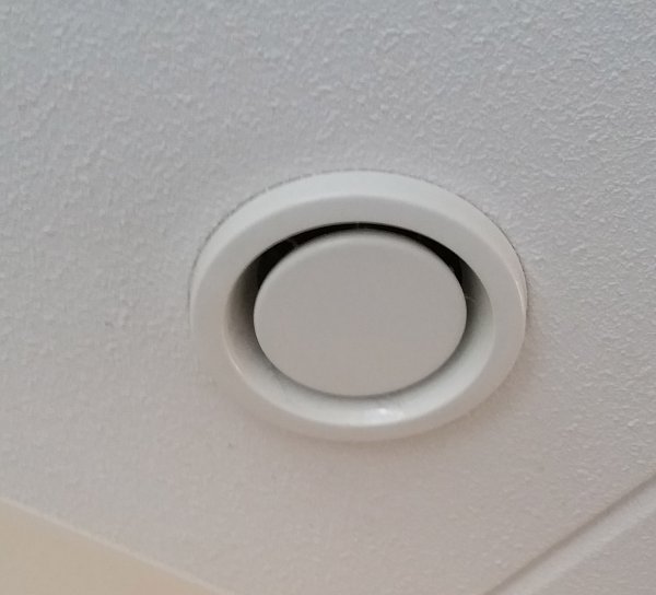

Overigens zitten dit soort ventielen ook in de slaapkamers en 1 in de keuken: denk een aanvoer? In de slaapkamers zijn ze ongelofelijk ver opengedraaid.
Dit is het ventielsoort in de keuken, wc, badkamer en washok:

Het plafond rond de toevoer op de foto is aardig vervuild. Dat is meestal een teken dat de installatie niet goed is ingeregeld of dat er verkeerde ventielen zijn gebruikt. Dit kan door een (juiste) installateur verholpen worden.
Rola
Foto 1 is toevoer
Foto 2 is afvoer.

Volgens het installatievoorschrift moet er aan de woningzijde van de unit in zowel de aanvoer als de afvoer een geluidsdemper worden opgenomen. Hiervoor kun je bijvoorbeeld een akoestische slang gebruiken van 1,5 meter lang , of een starre demper.
Deze dempers kun je denk ik wel kwijt aan de rechterzijde van de unit. Ze komen dan in de plaats van de rechte kanalen, eventueel moet je de unit iets omhangen i.v.m. de ketel.
Verder zou ik ook de flexibele slang die nu aan de rechterzijde zit tussen unit en kanalen vervangen door gladde spiraliet bochten.

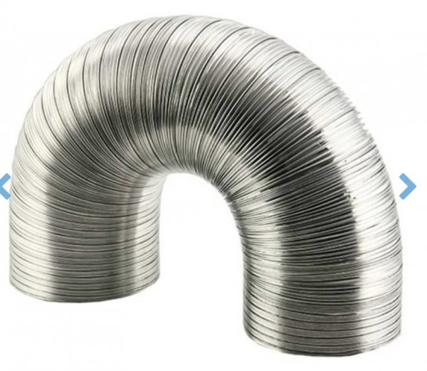

Gladde spiraliet bochten:
Ik vraag me af of dat gaat passen? 2x een bocht + verbindingsmof?
Is een Starre aluminium ventilatieslang (semi-flexibel) dan misschien een bruikbare tussenoplossing?

Gladde spiraliet bochten zijn ook te krijgen in een korte variant, al kan niet iedereen die leveren. Flexibele geribbelde slang zou ik in ieder geval niet doen.
De demping van een akoestische slang komt redelijk overeen met een starre demper. Akoestische slang is aanmerkelijk goedkoper als je dat los koopt. Een starre demper is mooier en geeft wellicht wat minder weerstand.

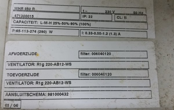

Ik heb vandaag nog maar een keer goed gekeken naar de installatie:
Hieronder het typeplaatje:
Het is dus een WHR 950R, waarschijnlijk een Basisuitvoering?
Type ventilator staat erop: is het achtervoegsel -WS Wisselspanning?

In deze unit zitten gelijkstroomventilatoren. Verder moet je alleen lagers vervangen als deze lawaai maken. Zo niet, dan voorlopig lekker laten draaien.
Condensatoren vervangen kan ik overigens niet plaatsen bij deze unit, dat lijkt eerder te gaan om oudere MV boxen met een wisselstroommotor. € 80 zal niet voor de revisie van beide ventilatoren zijn.
