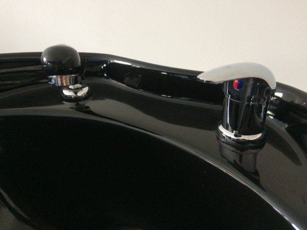

In de garage ( noem ik nu kapsalon ) hebben we een wasstoel met mengkraan gemonteerd het is een kappers mengkraan dus alleen mengknop en dan via een slang komt het water uit een handsproeier.
Nadat alles is aangesloten en ontlucht werkte alles nabehoren.

Omdat het probleem begonnen is nadat we de kraan op de wasstoel in de kapsalon hadden gemonteerd is deze weer afgekoppeld, maar probleem blijft. Vaatwasser werkt sindsdien trouwens ook slecht maakt geen programma meer af. Komt ook op storing watertoevoer! Monteurs zeiden dat dat niks met het warmwater probleem te maken kan hebben omdat vaatwasser werkt op koudwater!
