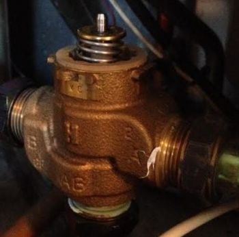

Week of twee geleden viel het me op dat de druk van de ketel erg laag was. Stekker eruit en bijgevuld tot iets boven 1.5 bar.
Enkele dagen later viel het op dat tijdens het douchen het water niet meer echt heet werd. Net warm genoeg om comfortabel te douchen, maar niet warmer. Na een paar keer kraan aan/uit en wachten werd hij wel goed heet. Dit getest bij andere kranen en daar zelfde probleem. Water in keuken wordt dan niet heet genoeg om iets af te wassen.
Nu, weer paar dagen later, heb ik vakantie en bedacht me ineens dat thermostaat programma nog op 'afwezig' staat, in ons geval 15 graden. Maar ik zit in mijn t-shirt en het is inmiddels 21.5 graden in huis. De radiatoren zijn allemaal warm terwijl thermostaat op 15 graden staat.
Iemand een idee wat er mis gaat?

Het betreft een Vaillant VHR NL 24-28c

Is gegarandeerd de klep
als je de ketel opent zie je een grijze klep motor
er zit een klein pennetje op (niet de witte)
Als je die indrukt kun je de klep motor makkelijk een kwart slag draaien en er af halen.
daarachter zit het binnenwerk van de klep.
die moet je met enige kracht in kunnen drukken en hij moet op veerkracht gewoon naar buiten komen.
ik gok er op dat hij heeeeel stroef gaat als hij überhaupt nog beweegt.
nummer binnenwerk
28-0333
EDIT
Let op om dit te vervangen moet de ketel leeg gelaten worden en is het raadzaam om doeken aan de voorzijde tegen de print aan te leggen.
dat je de ketel uit het stopcontact moet halen spreekt natuurlijk voor zich.

Zie onderstaande afbeelding. Als ik alleen de veer indruk dan gaat dat makkelijk en die veert mooi terug. Maar de pin in het midden, ik neem aan dat het daar om gaat, die zit muurvast en gaat nergens heen.
Binnenwerkje bestellen dus. Hopen dat ik die voor kerst nog in huis kan hebben (en zelf kan vervangen :shock:)
EDIT: las in ander topic al dat er ook sleuteltje bij nodig is. Heb een setje op marktplaats gevonden, volgens omschrijving is het een Honeywell maar zou het exact hetzelfde zijn.

Klep is vervangen, de oude is inderdaad bijna geen beweging in te krijgen. Ga er vanuit dat het opgelost is nu. Dank voor de tip!
Heb hem overigens uiteindelijk vervangen voor een Honeywell VCZZ6005/U. Is in principe hetzelfde maar goedkoper en wordt geleverd inclusief sleuteltje. Kosten € 37.00
