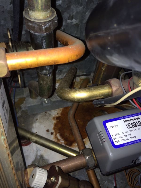

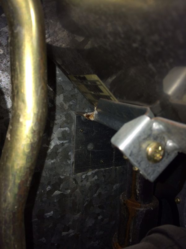

Raymond_
Vanmorgen weer even gekeken en toen viel me het volgende nog op.
Zie foto's..
Kan me niet herinneren dat dit me eerder is opgevallen.
Obelix2
Specialist Witgoed
Het lijkt er op dat de pakking in de achterwand defect is.
Deze zul je moeten (laten) vervangen. Is voor geoefende monteur ongeveer 1-1,5 uur werk.
Raymond_
Top dankjewel.
Daar begin ik zelf niet aan, maar zie de volgende artikelen: ******
Welke is de juiste?
Is dat ook de reden voor de hoge keteltemperatuur indien status 0 of een op zichzelf staand probleem.

De tweede set moet je hebben voor de lekage achter.
De eerste voor het demonteren van de voorplaat wat ook geen overbodige luxe is als deze al een tijdje niet opengeweest is.
Idd D04 op eco zetten zal de hogere keteltemperatuur verminderen.

Beide artikelen heb je nodig, maar kijk eerst eens even.
Is het niet de automatische ontluchter of de sifon die lekt?
D04 op 00 zetten
En het zijn aparte problemen.
Toch heb ik het idee dat je een druppelende ww kraan hebt.
